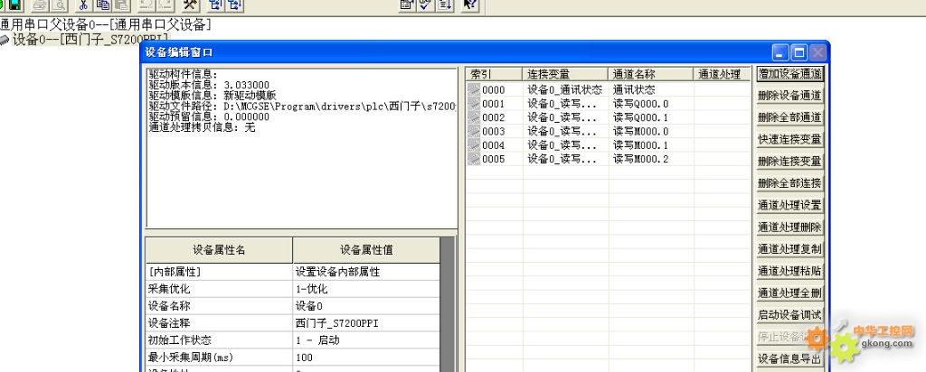

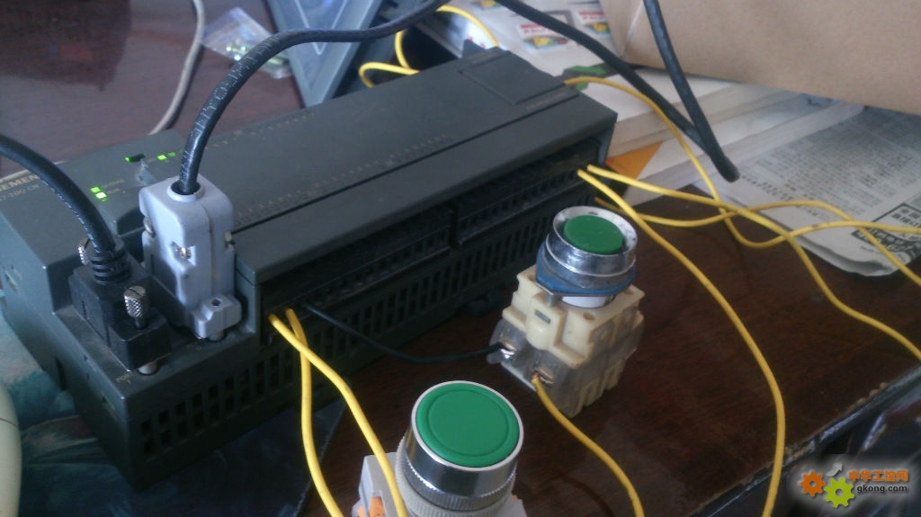

触屏今天收到了。。现在编了一个程序试了下。。就是不能在屏上控制。。用按钮控制PLC时屏上输出有变化,但是不能在屏上启停。。请教一下是那里错了?

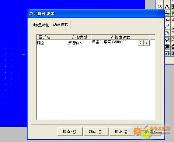

是不变量连接不对?

首先你这个看不出来是输入点还是输出点;其次触屏不能控制输入点,只能显示输入点。

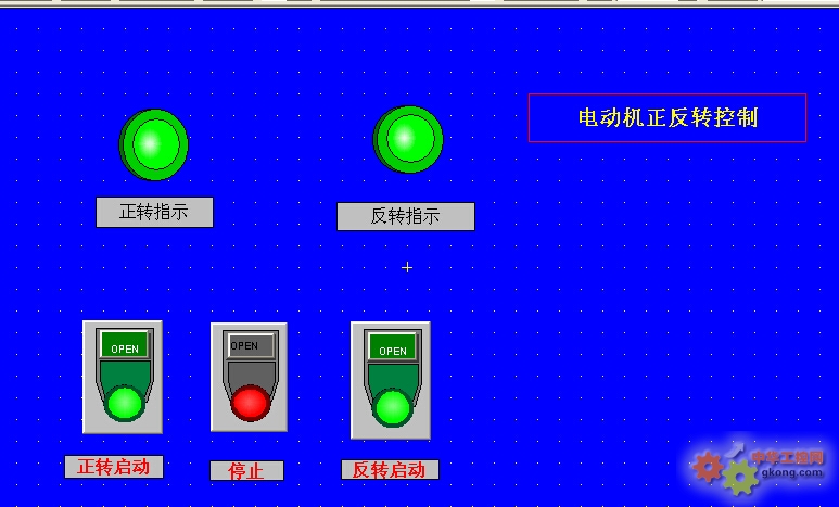

重新做的画面和变量

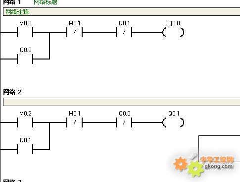

正转按钮读写M0。0。。。停止读写M0。1  反转启动读写M0。2  输出分别是Q0。0和Q0。1下面是梯形图
