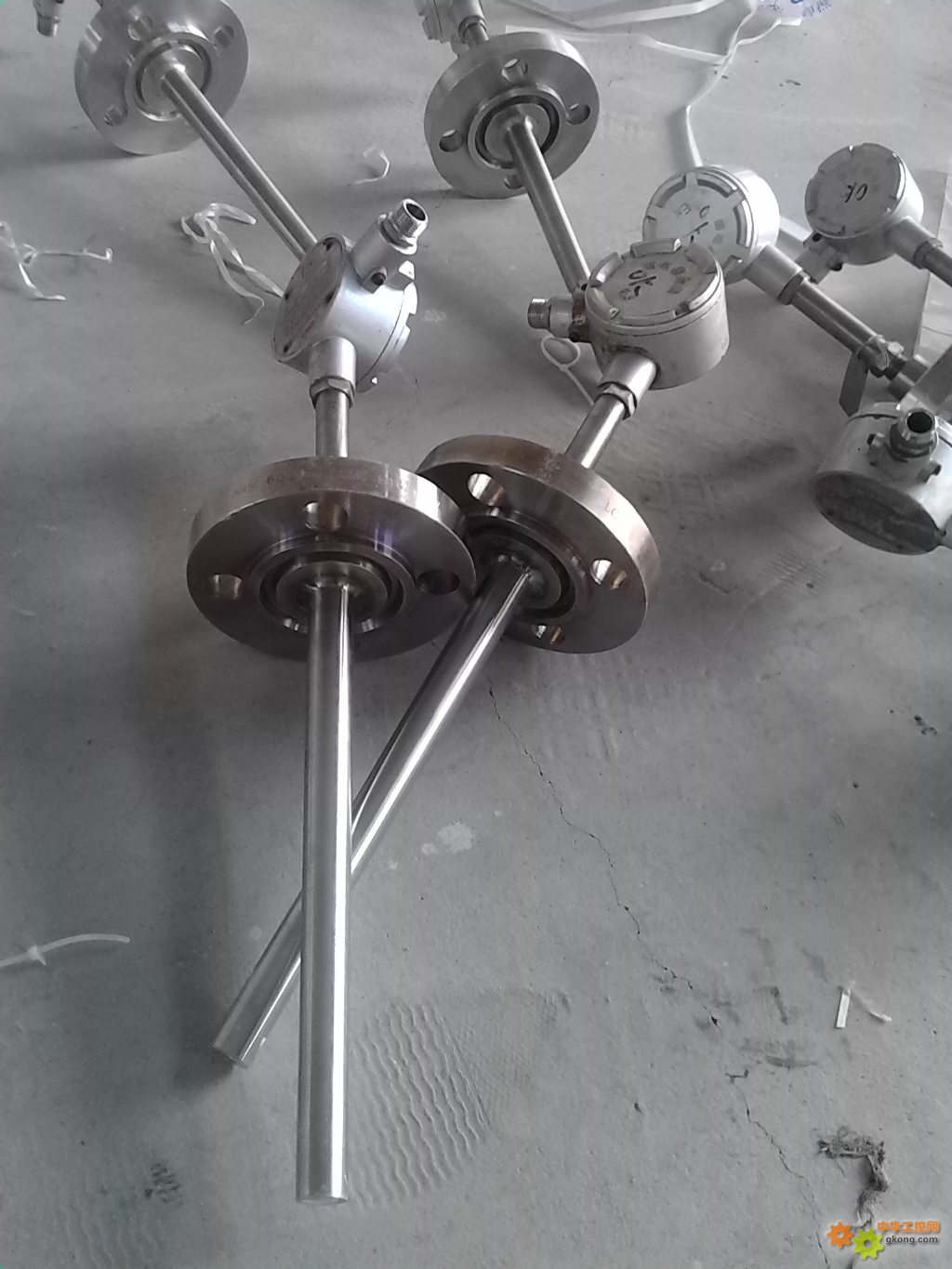

厂里的高压加氢装置,在开车前的试压阶段发现又一热电偶温度不准确,仪表人员现场检查发现,热电偶里向外冒油气泡,才发现热电偶护套管又缺陷,拆卸后发现连接法兰焊点处有一微小傻眼。
从前购买的的热电偶大都用于低压设备,采购中对厂家提供了压力等级后,来的热电偶护套管都是直接安装的,没想到这次出现如此危险。装置泄压后全部的都拆卸下来找了外面的公司打压测试。
不知大家使用中对于护套管是否也打压测试,测试压力等级为多少。

根据你的使用压力来测定,你装置比如10MAP,你至少按1.5系数放大吧

这个看来只能拿到外面找公司测试了,厂里没有这么大的测压设施,35MPa使用压力的1.5倍就是52MPa了。
这就是那些拆下来的热电偶。

压力测试规范是1.5倍

正常1.5倍

测试点压力大,当然要对热电偶的护套管做耐压处理了,看图管径很粗,有必要这么粗吗?管内有否充填物?

看图应该是国产的吧,我们以前用的国产的出了 问题多了,现在都换德国的,不过确实耐用,做工就是两样。不过价钱也是价钱啊。
护套管内径是16的热偶芯外径是12的有空隙无填充,空气导热有时间滞后
厂里一直用国产的,每次检修都要把护套管全拆下来检查,但只是人工肉眼检查磨损没有打压测试过
