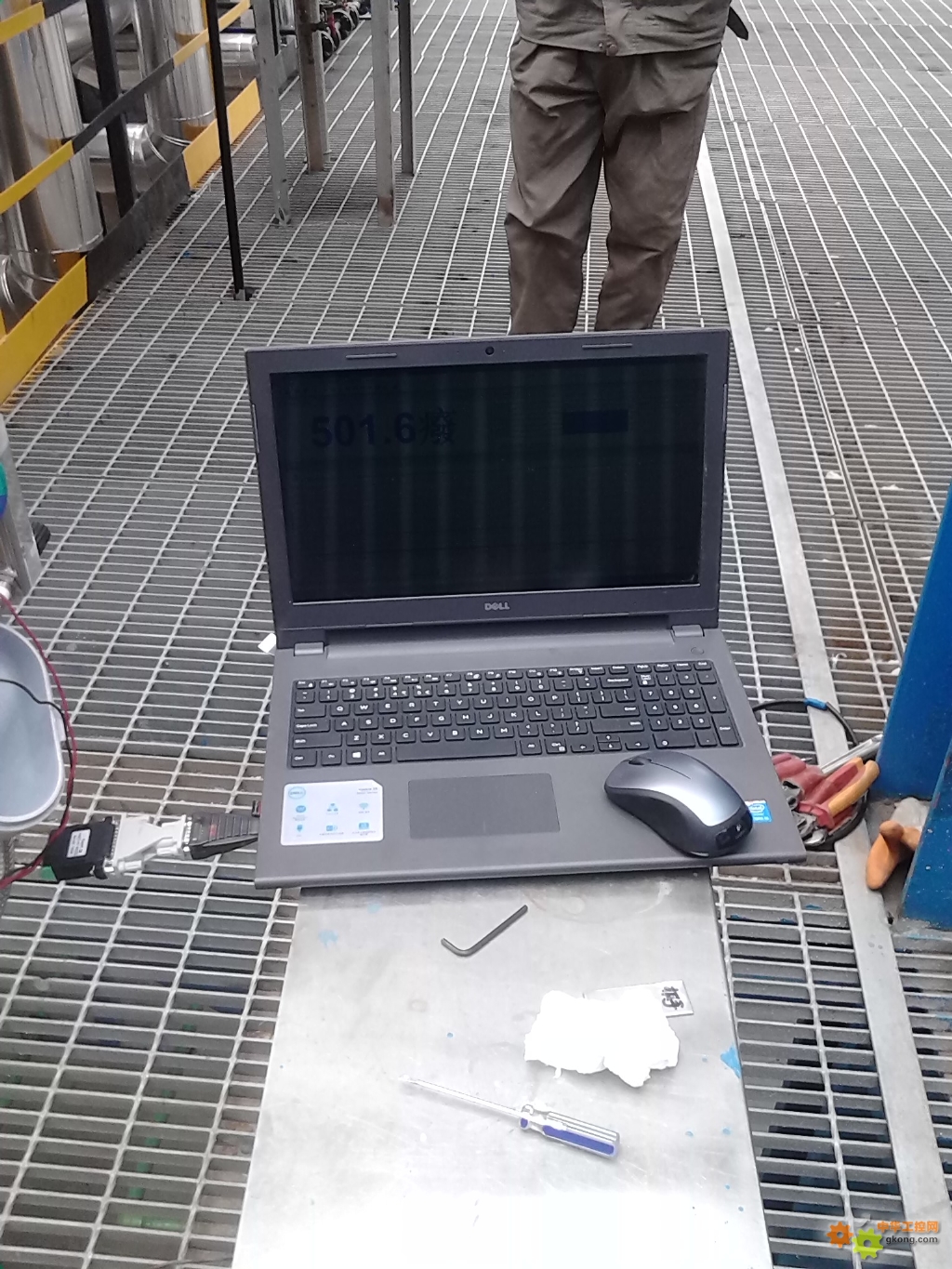

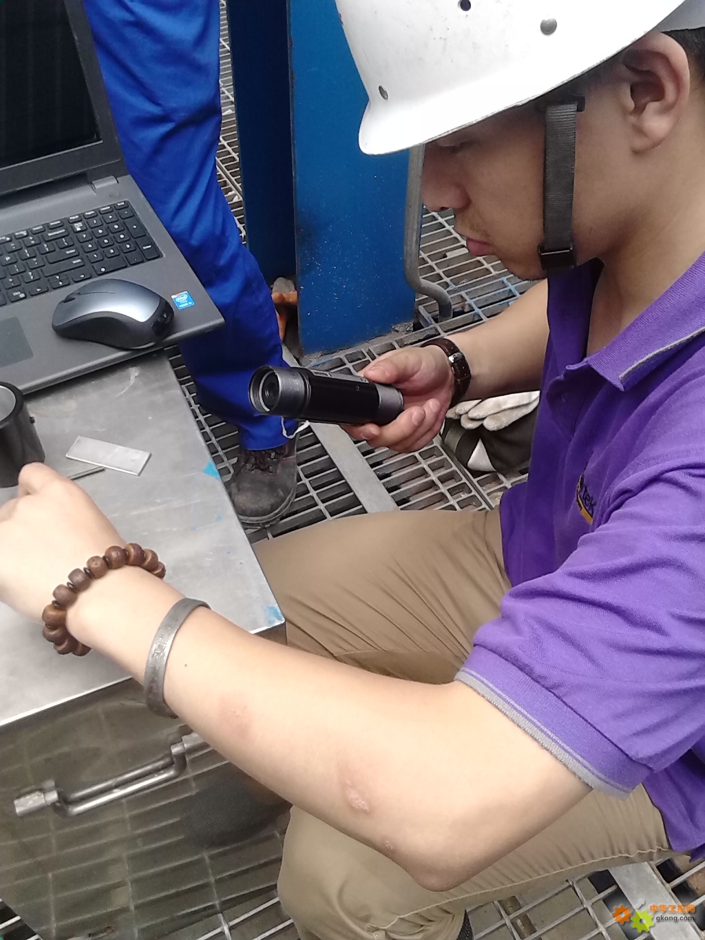

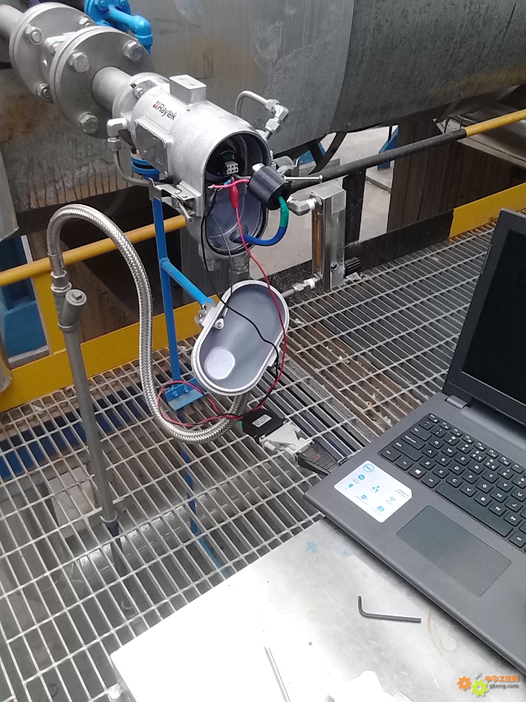

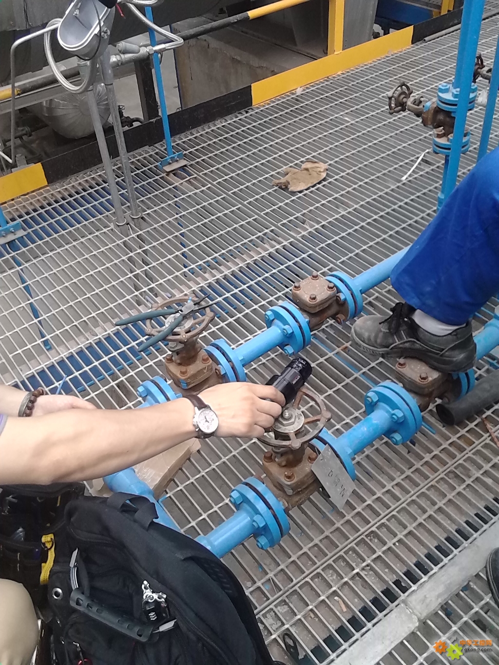

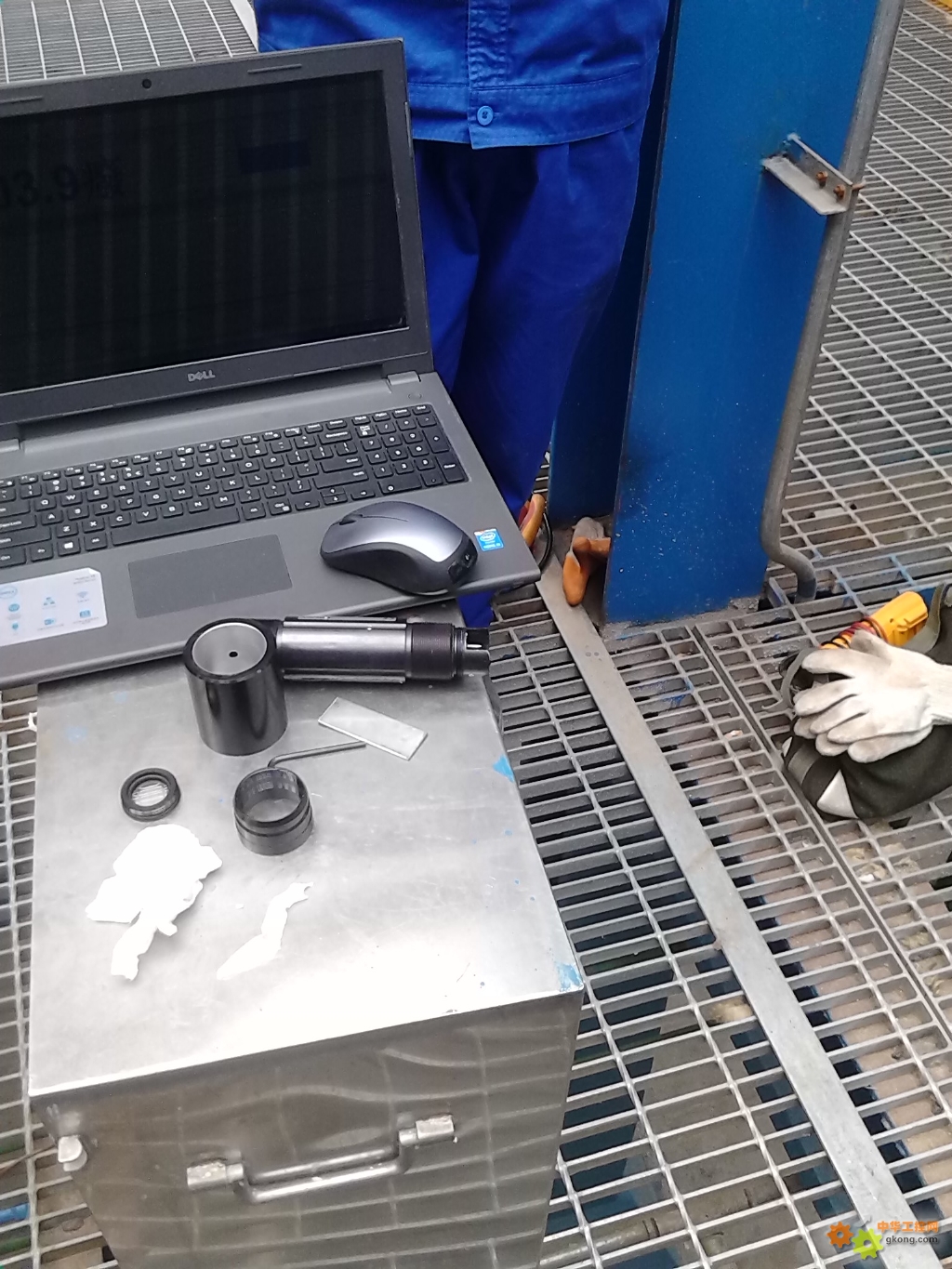

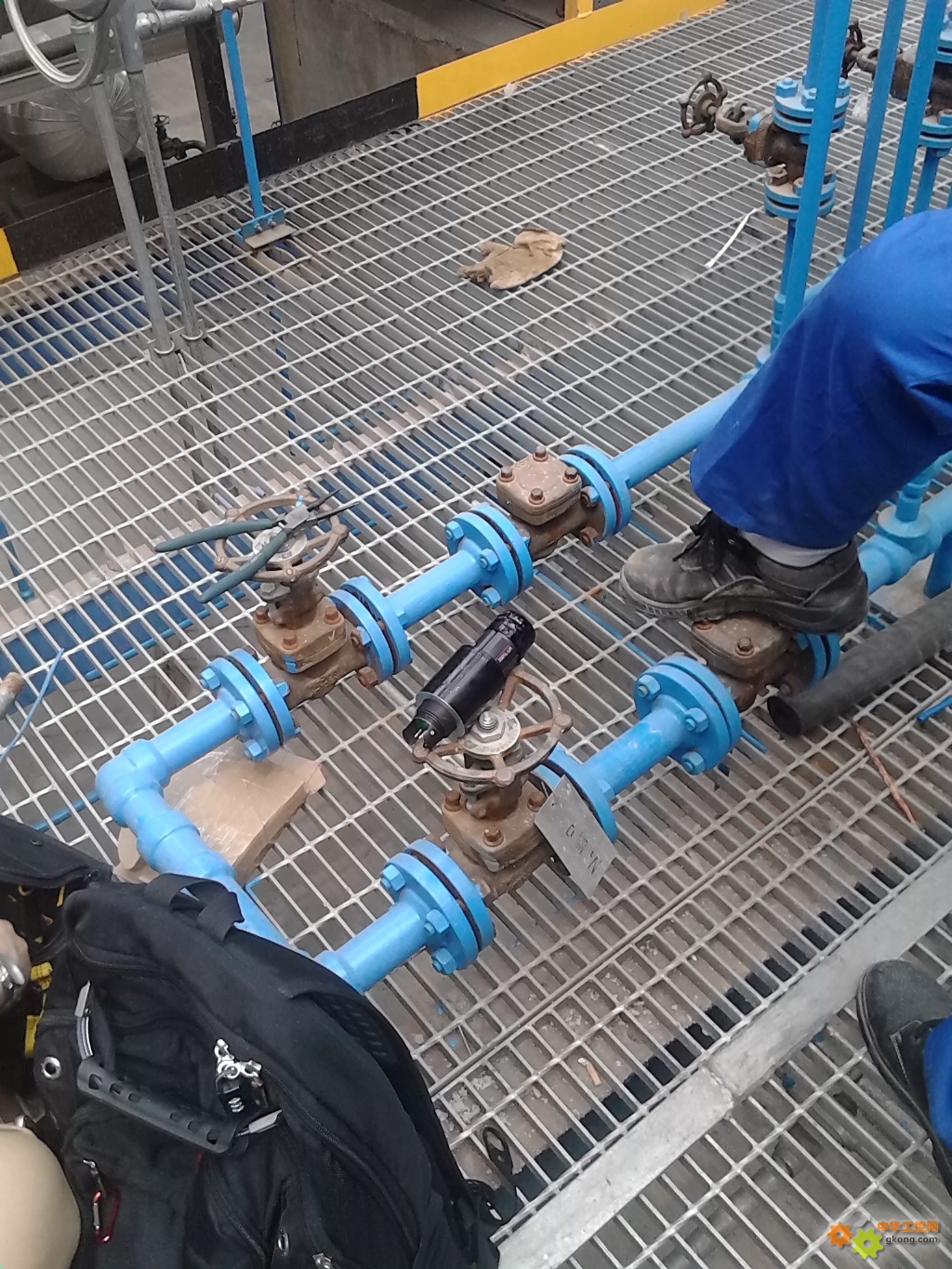

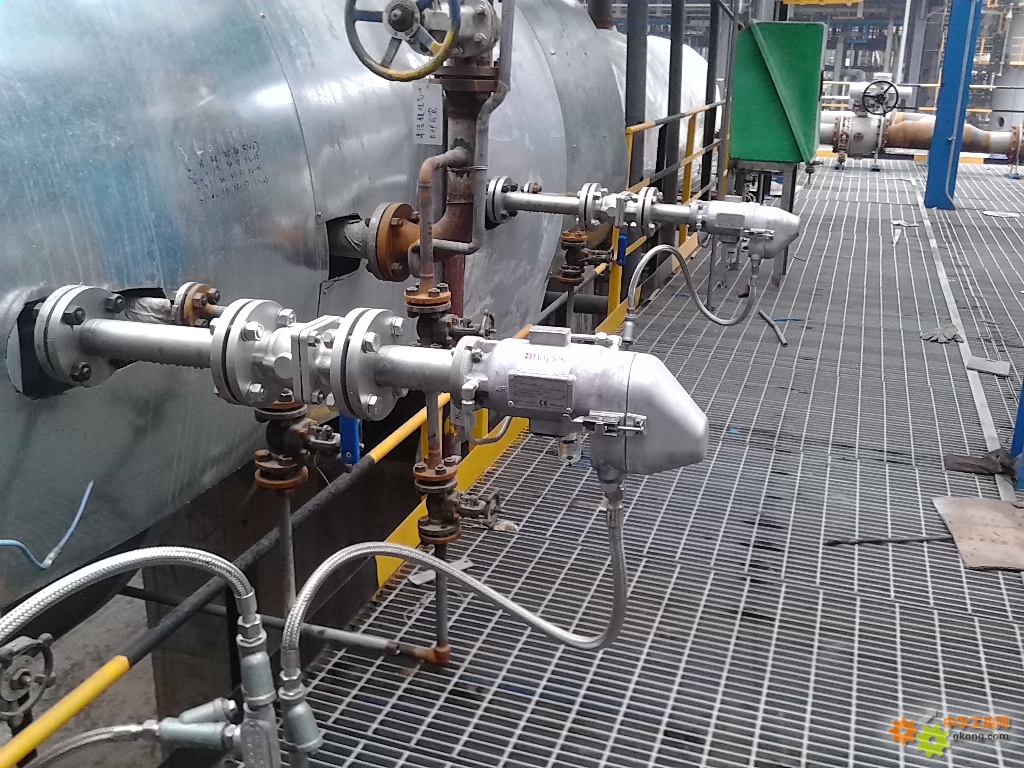

厂里硫磺区的反应炉用了四套辐射温度计,在设备调试期间出现一台辐射温度计间歇性跳变数值的故障,厂家售后来了,在现场排查故障时偶也恰在现场,听售后的师傅说这种表没法修,只能替换,把故障表发回厂家检测。从其笔记本的软件上看也只能显示测量温度值而没有任何调整按钮。

这个新设备正在调试期,辐射温度计在保修期之内,免费更换。

就是红外线测温仪,只不过这个是个固定式的不是手持式的,也是始终在线检测的,不是扫点就完的,所以要求其质量和使用环境比手持式的红外测温仪要求都高。

售后师傅在维修时,偶问如果正常使用中工艺人员反映这个辐射温度计显示的温度与实际值差距较大时怎么处理。
师傅说:这个温度计的测温灵敏度是30度,三十度以内都是精度误差范围不用考虑,如果差距较大可以把仪表安装的辐射温度探头的方向上下微调一下就可以有五六十度的变化。
这种回答偶感觉这个辐射式温度计也就那么回事,使用中只能作为参考数值而不能作为控制使用,温度控制还是要使用热电偶可靠。
