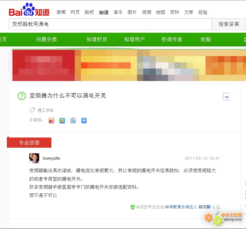

表情有变频器专用漏电开关

直接度娘还不快?唯书至上吗?
