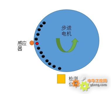

圆盘一直旋转,如何实现把感应器位置有感应的信号传递到检测位置,圆盘上的材料是一直供应的,所以感应器的信号是连续闪烁
求助PLC编程高手.....谢谢~~~

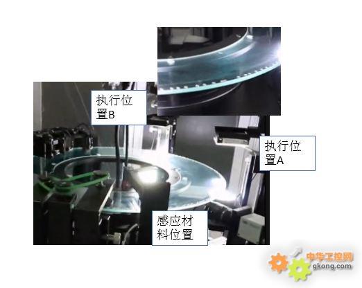

谢谢大家的热烈支持,重新更新一下,如下图,圆盘上有几个执行机构,都是有材料才执行动作,但是材料感应器只有最前面一个

材料供料是不均匀的,电机是研控的SSD2505M闭环步进驱动...

疑问:当感应器感应到有物体的时候,怎么进行传递到检测位置上?是提供电气信号给检测位置对吧,那么检测位置的功能究竟是干嘛的?

检测位置就是执行机构,简单的说是在检测位置没有感应器,不知道有没有材料,要依靠前面感应传递有材料的信号,才执行动作

还不如把感应器安装在检测位置的地方,如果有物料,检测位置就执行动作即可。
如果还是按照楼主的设计,需要将感应器安装在原始的设计位置,涉及到数据存储与提取的过程,比较麻烦。

可以用移位指令,确定感应器位置和检测位置有多少个工位,感应到物料就置位,然后马达转一个工位就向前移一位。

马达是一直转的,不停的,中间的产品大概有200来个,比较困难...

速度是不变的感应位置与检测距离是不变的用先进先出,加时间复位就可以。

什么叫把信号传递给位置,能不能理清下语言?
你的步进用的什么样的指令,在感应器接通的时候把一转信号里面的脉冲值读出来就是了,大于360度的时候减掉360度。
或者你把闭环的编码器信号读到PLC里面,用高速计数来作为位置值。
