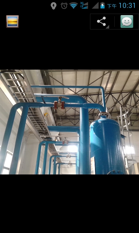

以下是引用jiaonpeng在2015/9/17 22:17:33的发言:
以下是引用cfg168在2015/9/17 20:01:57的发言:
会不会在上位机里面另外有采集相同一个地方的温度,压力信号,所以无需重复采集,只需在上位机的软件里面运算即可。
现场流量表直接显示标方量
提供一下流量表的品牌型号,网上查询一下关于它的数据资料,可以略知一二。

以下是引用cfg168在2015/9/17 22:24:00的发言:
现场流量表直接显示标方量
横河涡街,空压机后显示压缩风量为标方

以下是引用琉璃月色香在2015/9/21 14:59:50的发言:
和顺达VNRS型测气体可以直接显示标方
直接显示标方的仪表偶厂用过
用天然气检测的智能涡轮流量计,表体成内置了温度、压力探头,能直接输出标方量
还有一种超声波测天然气的,虽表体内没有内置,但表内外预留了温度探头接口,压力需单独从工艺线开口,且两仪表检测数进入变送器,可直接输出标方量
但这涡街就一普通涡街却也敢输出标方量

以下是引用琉璃月色香在2015/9/30 15:32:11的发言:
VNRS型的是热式气体质量流量计好不,我有说过是涡街流量计吗?再说了,谁说涡街流量计不可以显示标方了,涡街流量计加温度和压力补偿也可以显示标况流量的,你不要小瞧涡街流量计好不。
呵呵……
偶回帖内容没有质疑你说的这流量计,偶也说了涡街加温压补偿能把工方流量换算成标方
但这涡街没有温压探头就能直接从表上输出标方流量,感觉忽悠人

以下是引用1778896916在2015/10/1 6:43:23的发言:
涡街流量计一般都配有温压补偿的,不过得在管道上另外开口,没有补偿肯定不对,特别是用来测量气体时,差的可就远了。
偶猜测这样的不用温压探头就能显示标方量的涡街用了设计书上的工况压力和温度进行了补偿
但这两死数的补偿与实际运行有很大差距的,这种不准的补偿手段来输出标方量还不如不有。
仪表是追求真值的,这种虚假的标方其不是糊弄人
