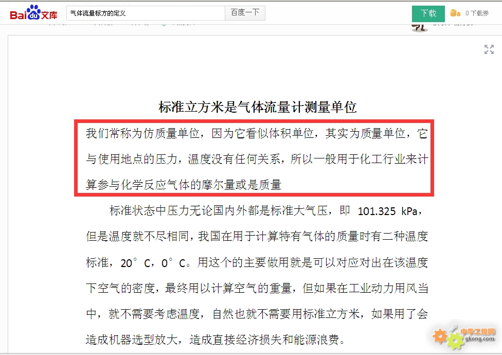

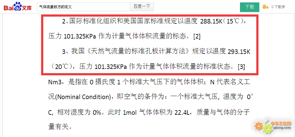

粗看以为标方与温度无关,但是确实是与温度与压力有联系的呀,那么怎么进行测量呢?原来是有标准温度、标准压力作为测量的参考依据的呀,请看图:
[此贴子已经被作者于2015/9/17 11:42:03编辑过]

工况与标况流量换算就是一个物理公式:P1V1/T1=PnVn/Tn
Pn=101;Tn=293;V1=仪表测量值
要求Vn即标方流量,必须知道工况压力P1和工况介质温度T1,这就需要现场安装压力、温度传感器或流量表内部自带,这两种情况厂里都用的很多
但现这表即没有现场安装压变、温变,表内也没有这两传感器,表上就显示标方量
不知何因
