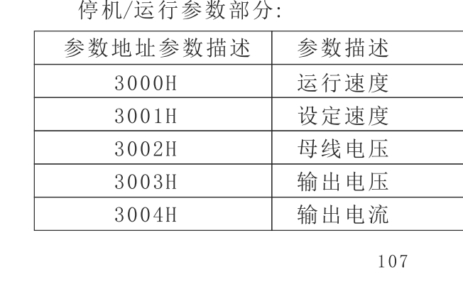

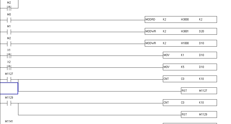

台达es2plc与普传pt100变频器通信,无法改变频率

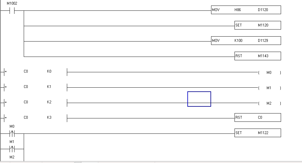

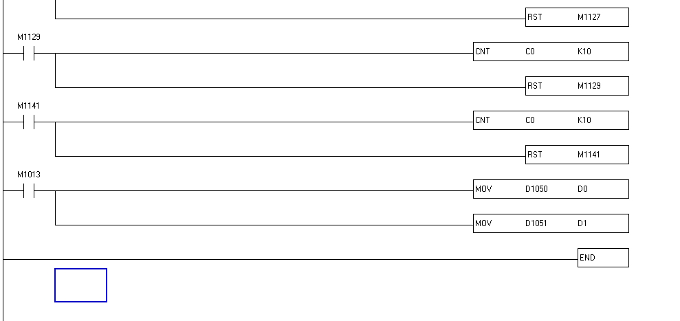

不管怎么改变,频率一直是25HZ,请前辈给指导一下,谢谢

感觉到你没有改变频率的指令,也就是说没有用到[MOVE  频率 D*]。

设置固定频率也不行,改不了,还是25HZ

是标准的modbus.能读出来,就是改变不了频率,前辈看看设置速度的地址是否正确,变频器地址转换16进制不是太明白

应该H2001才对。
