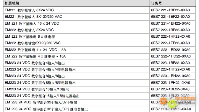

cpu226一个24/16,223 的32/32的2个,这样就有88/80,EM221 16输入(或者一个EM221 16/16) 2个

226主机+3个32入32出,此时输入96+24=120,输出96+16=112,足矣

反正你只要不超过输入128、输出128就行了,当然扩展模块不要超7个,还有PLC内部5V电源不要过载
