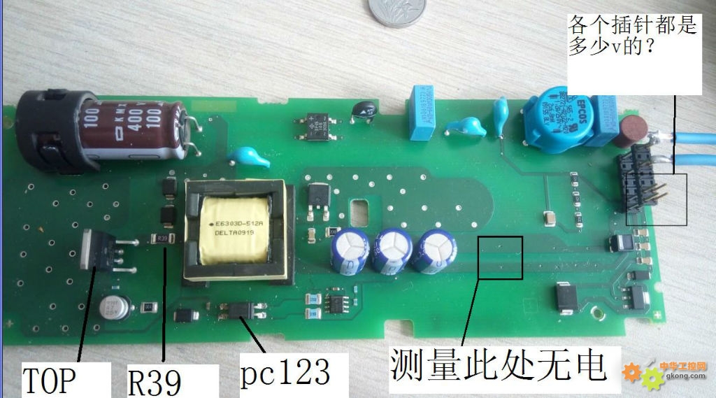

本人刚学电,有些问题可能很低端,望不要笑我。输出电压全无,另问一下是不是两路24v 还有给cpu和扩展模块供电是几路 多少伏?(也就是4个插针都是多少V,是不是有一个是地)经过简单测量整流后在滤波电容上测量有310V直流,进入TOP247FN为310V,TOP 1脚对地5.4V,开关变压器输出端没有电压,我测量的输出滤波电容。 pc123光耦和变压器连接作用是什么?我更换过pc123光耦,还是不行。310v进入top 7脚过一个电阻标值R39,我测量为5欧是否正常,次电阻的作用是什么呢?附上图片

还有开关变压器绕组如何测量好坏,变压器没标明输出与输入绕组

R39是0.5欧姆 前面写错了

R39是0.39欧,量测0.5应该正常的,毕竟精确度没那么高,这个电路板其实很简单,你量测电压直接在三个蓝电容两端量测,不要量那两个点,可能接触不好,那个400V电容应该是供电的,量下有没有电压,应该是AC220V转的DC310V,TOP系列芯片是电源芯片,查下资料量测是否有输出,TOP这个比较容易坏,光耦不容易坏,再量量三极管电阻就差不多了

top那个块坏的多些

我遇到这TOP24系列的电源模块坏了我看下有没有特别的痕迹,再测量下保险丝。都没问题的话直接换这个IC十拿九稳。

1、修电源板;
2、直接加一个DC24V电源、DC5V电源即可,这种小电源有模块卖

top的可能是80%在就是R39旁边的二极管吧!我这坏了3个PLC了,西门子的电源模块就是容易坏.
