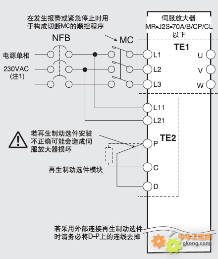

如图所示,驱动器型号是J2S-700A的,7KW的驱动器。这2根线是从驱动器内部引出的(出厂就有这个线)。。之前的柜子上这2根线是接在一个外置的制动电阻上的,现在我拆回办公室了,打算不接外置的制动电阻了,在办公室接上电机空转试机。那么这2根线怎么处理?胶带包起来吗?还是接在驱动器的P和C端子上?还是需要把P和C短接起来呢,大家有知道吗?谢谢

7KW的应该要接外置制动电阻吧,最好按手册要求做

应该是短接的,不过最好看说明书

咨询了一下三菱的技术支持,他们说不用外置制动电阻的时候,这2根线悬空的,胶布包起来不用管,找个短接片把P和C短接起来。不知道怎么了回事了。

不接外部制动电阻,那要短接P、D

如图所示,我这驱动器没有PD,只有PC端子呢。我短接PC端子,然后那2个线头包起来吗

师傅:这个没有D端子呀,只有P.C端子。怎么接?
