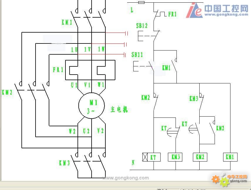

无功柜补偿能力不足,想在部分电机上就地补偿。电机为星三角启动,电容接在哪里合适呢?

楼主你的一次图是错误的。

不知是不是 与电机一并运行。

按照电机额定功率选取即可,

到度娘去查询马达功率对应的补偿电容值,接触器一接通马达就立即补偿。

接在U2/V2/W2侧,启动运行后才补偿

要在马达运行了在补偿比较好。

回复 #2楼 mjinbao
对,就是想电机运行就补偿。

回复 #5楼 yejingmao
能说说原理吗?

回复 #4楼 cfg168
谢谢,我是想在哪个接触器下接电容才对。
