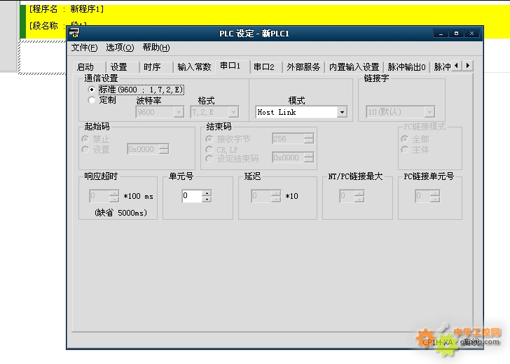

请高手指点,现已自制通讯电缆如下图,欧姆龙PLC型号是CP1H的通讯设置图如下,pro-face触摸屏型号是GC-4401W通讯设置如下图,老是通讯不了要怎样设置才可正常通讯,

plc是监视模式?

plc是在运行模式的

正常都是需要监视模式的

对,监视模式才行。

他通讯不上,与PLC工作在什么方式有什么关系.
你在确认硬件没问题后,查看设置
plc接口线是接在左边那个口(串口1)吗?
屏的设置是不是还有其他形式(系列里)?
2-3换一下试试

2-3都调换过了还不行

PLC接口是接的串口1

PLC软件上“通讯设置”把“标准”改为“定制”协议,可解决问题。

谢谢版主问题已得到解决的办法,原来是触摸屏COM1端口有问题把通讯线插到COM2端口上就好了,谢谢大家的帮助!有一点想不明白为什么触摸屏的COM1和COM2端口可以共用,我查手册时理解的是COM1是RS-232,COM2是RS-422/485端口,为什么触摸屏上不用设置端口都可以使用
