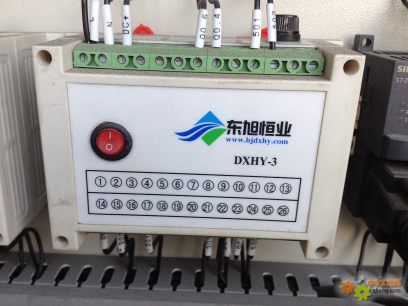

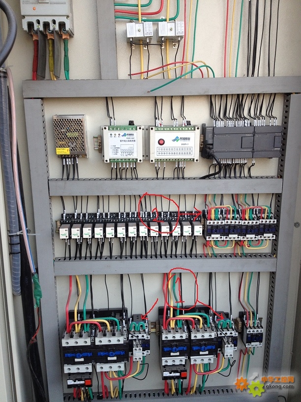

总图
说明:这是用PLC控制实现燃烧控制器,火焰检测器,以及相关电机运转的机柜照片,楼主需要对其进行改造,可惜不是电工出身,这个照片拍的端子和线号也看不清。看了些电工电气的资料,还是看不懂这两处接触器的接法。
接线1:
有两处:
主体是两个正泰CJX2 9511,其中左侧那个下面加了热继电器CHNT JRS1-40-80。旁边是CJX2 3210,上面加了辅助模块F4-11。
另一处区别仅仅是主体换成是两个正泰CJX2 6511。

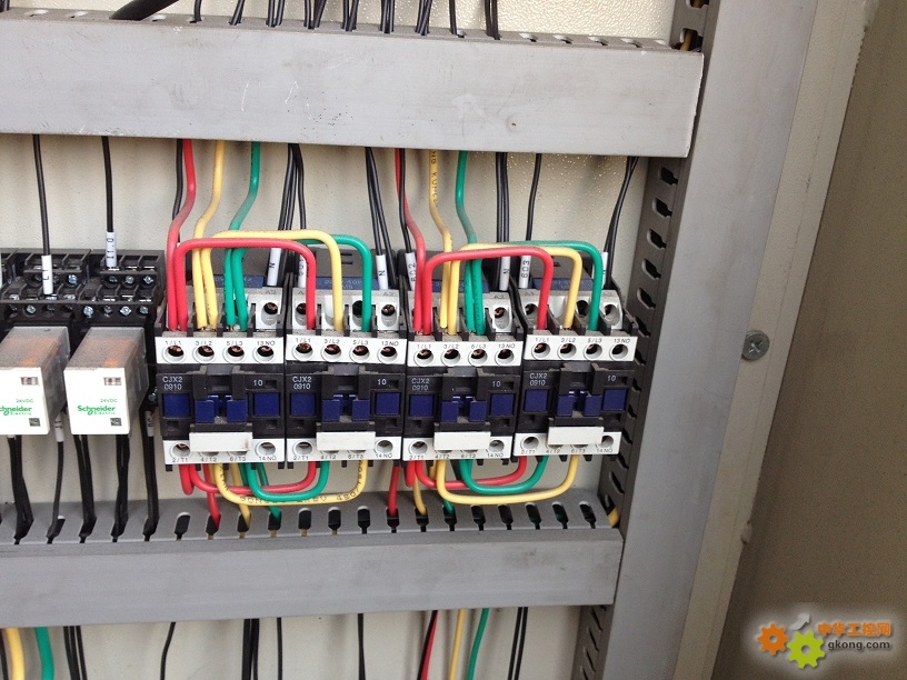

接线2:
两个CJX2 0910并联有什么用?内部是机械联锁吗?电磁线圈的A1,A2接的线号为啥不一样?

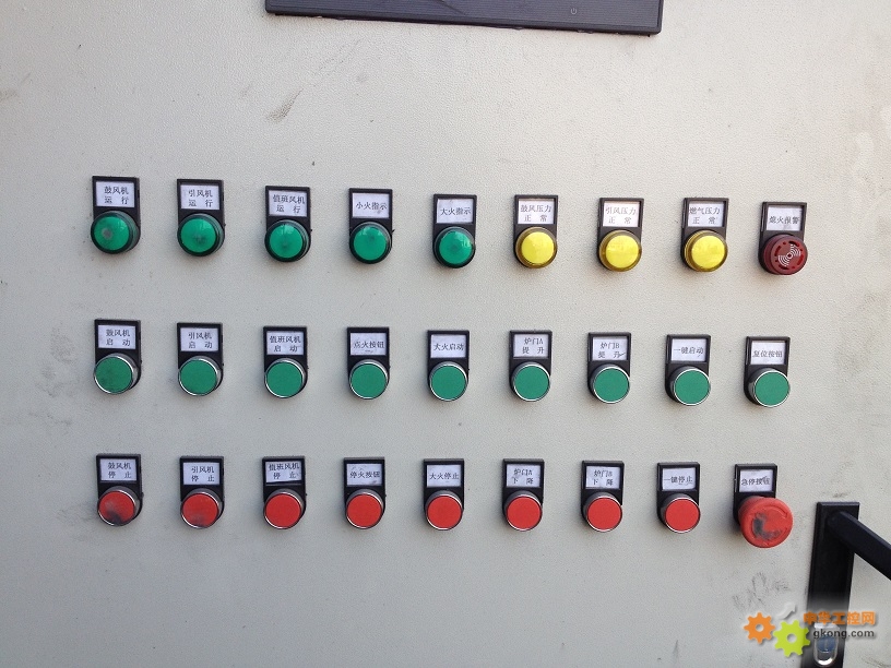

面板图如下,请问面板按钮对应的用电器都是哪些
楼主自己先猜一猜,麻烦大家帮忙补充和指正,谢谢大伙儿了:
鼓风机:星三角连接的CJX2 9511下的电机
引风机:星三角连接的CJX2 6511下的电机
值班风机:单接了一个CJX2 0910的用电器
炉门A,炉门B:可正反转的CJX2 0910下的电机2个

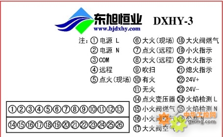

点火:除了接通点火变压器还有啥???理论上应该是小火燃气阀和小火空气阀,但问题是空气不是用风机送的吗,而且已经有风机按钮了,这里不理解。
大火:我知道燃烧控制器写的是大火燃气阀和和大火空气阀,但是我这个图的接线只接了小火燃气阀和大火空气阀,而大火燃气阀和小火空气阀的端子是空着的。
一键启动和一键停止:按安全流程启动和停止
一键复原:???这个不明白,是复原成啥?
紧急停止:断电。

1是降压启动 2是换相

星三角,和正反转

第二处的,楼主你仔细看看接线的颜色

星三角降压起动。

星形三角形降压启动和电机正反转。

第一不好说,也许是降压启动,也有可能是快慢控制,第二一定是正反转控制了。

星三角起动和电机正反转

第一张前面那两个接触器还可以看明白,但是后面那一个上端短接是什么意思就不知道了,
