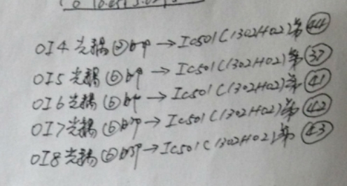

我有一台F540--18.5KW的机器,按照帖子所讲的屏蔽方法,运行还是跳OC,光耦4.5.6.7.8还要接线到CPU吗?看你发的图片上没有连线,这点我没有做,只做了屏蔽方法下的几项,还有,我用的是维修电源220V转380加整流的,直流和交流都是同一个变压器出来的电,这个有没有问题,很紧急啊,麻烦看到帖子回复一下。

不要的,因为是便于分析,又因为不同功率的机器光耦编号不同,所以直接写出了光耦的的走向(主要是为了借鉴此方法屏蔽其它系列的运行报警)。有的光耦5脚不和1302H02的接地脚些连的必须连接,屏蔽后还报OC,仔细检查393和339,包括其外围。

已经能正常测试驱动板,是少短接了那条N线,谢谢师傅的方法,更要佩服师傅的无私和大方。看到师傅在教训那个自私鬼,特别高兴,支持师傅的霸气。
