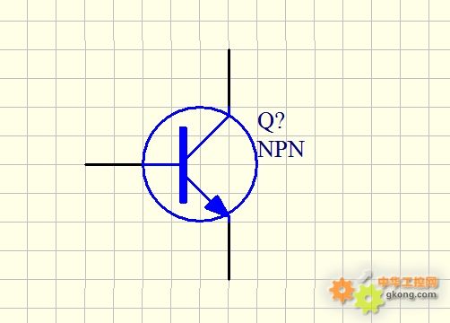

也不是没有输出,感觉是输出没力,在一起碰一下,看火花好像没力,我把电容拆下来看看.谢谢你.

电容是一个,电阻也是,阻止越小频率越高,输出电压越高。去百度搜很多图片。我2002年造过3台。去电源网也有很多。

大家都说是3DD15管子,看接线又是PNP型,搞不清楚型号只有全部换掉重做了。

看这个产品的成度,应该是3DD15一类管子

好像不是,3DD15是NPN管子,但是这个接线却显示是PNP型。

不太可能是PNP管子,因为PNP管子一是耐压要做高不太多,如果是PNP就是3AD30一类管子了,你可以拆一只下来测一下就知道了

我对电子元件和电路不太熟悉,12V正极接铝板上,负极直接进了耦合变压器,我等下拆一个下来量一下才知道,就像楼上有位坛友说的,如果放大系数不同就不能代换,我在考虑实在不行就不修了,拿个继电器做一个机械震荡的临时用下算了,反正也不常用。

三极管

打渔机绝对是3DD15的管子,它就是N只管子并联的。管子越多,输出功率越大。
