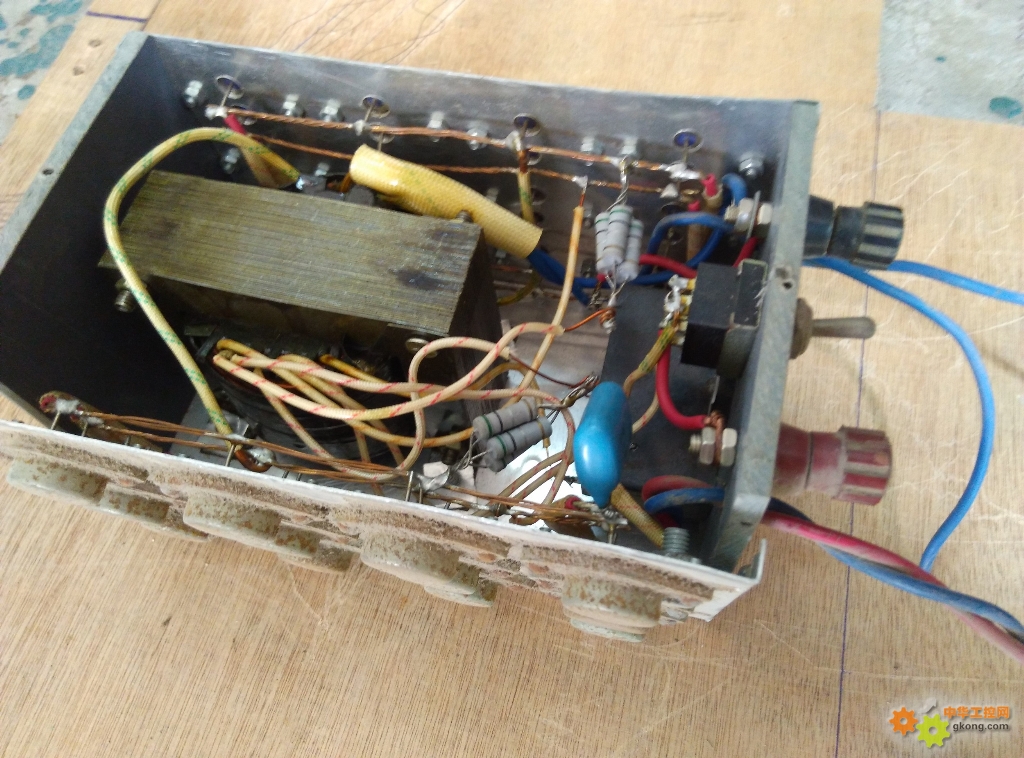

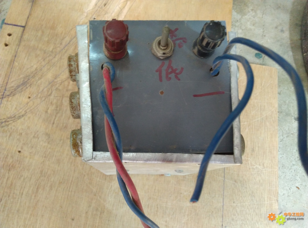

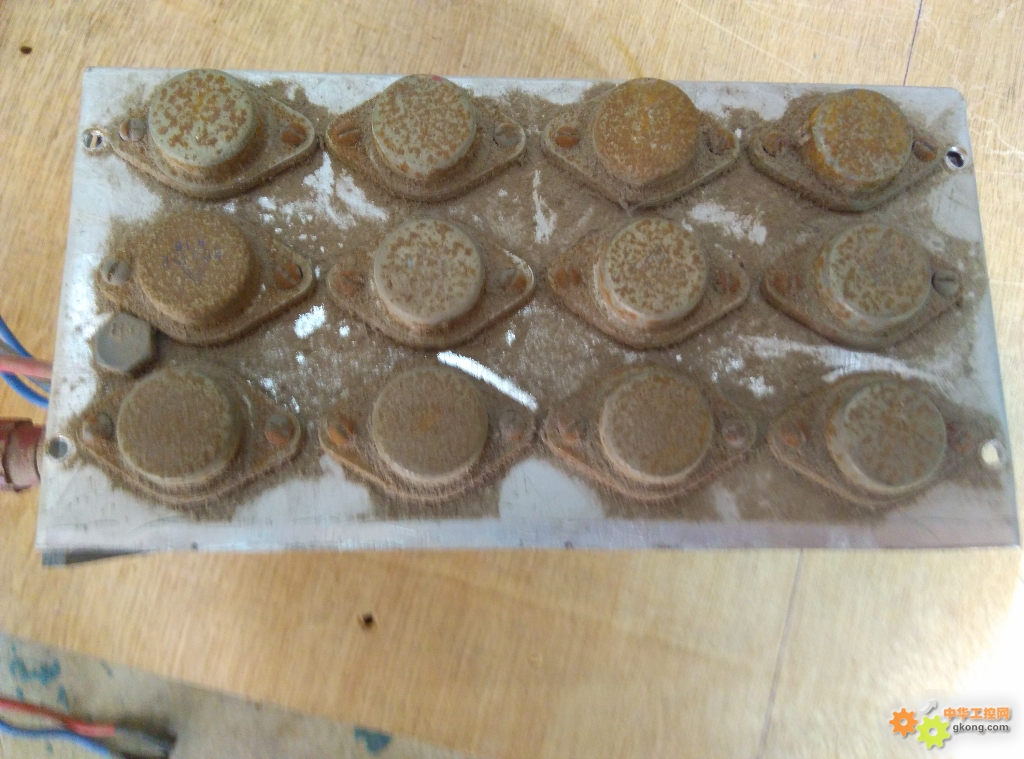

这是个12V800W升压器,输出变小了,这是非标制作的,管子的型号看不见了,有哪位坛友知道这上面用的是什么型号的管子以及电路图给说一下,谢谢。

这是个打渔机吧?大功率三极管是3DD15,3DD207都可以用。

还是有高手认出来了,这是老板专门买来电厂里的鱼塘里的小鱼用的,他不喜欢在钓鱼时有小鱼干扰,钓大鱼才有成就感,刚开始没敢说是电鱼用的,怕网友误会,谢谢。

一般都用3DD15D的。

BU208

买回来时可以带起100W灯泡,现在不行了,买的时候管子上的型号就被做的人刻意的用砂纸打磨掉了。

常用的管子大家都告诉你了,一般是NPN型的管子,耐压在100V以上,功率大于50W以上为好,最好是保证管子的放大倍数一致,这样可以保证每个管子工作状态一致,不会那么容易烧管子,烧一个可能至少有一边都会跟着烧了,这个机子是普通的自激振荡电路,度娘会告诉妮常用的电路,你指的现在不行了,是电路没有反应了,还是输出功率不够呢,如果是输出功率不够了,可以更换里面那个四四方方黑色的电容试一试。

这个就是一个简单的自激振荡电路而已!
一个4绕组变压器,电容、二极管;还有一个8微法电容是串接在高压输出线圈防止输出短路
