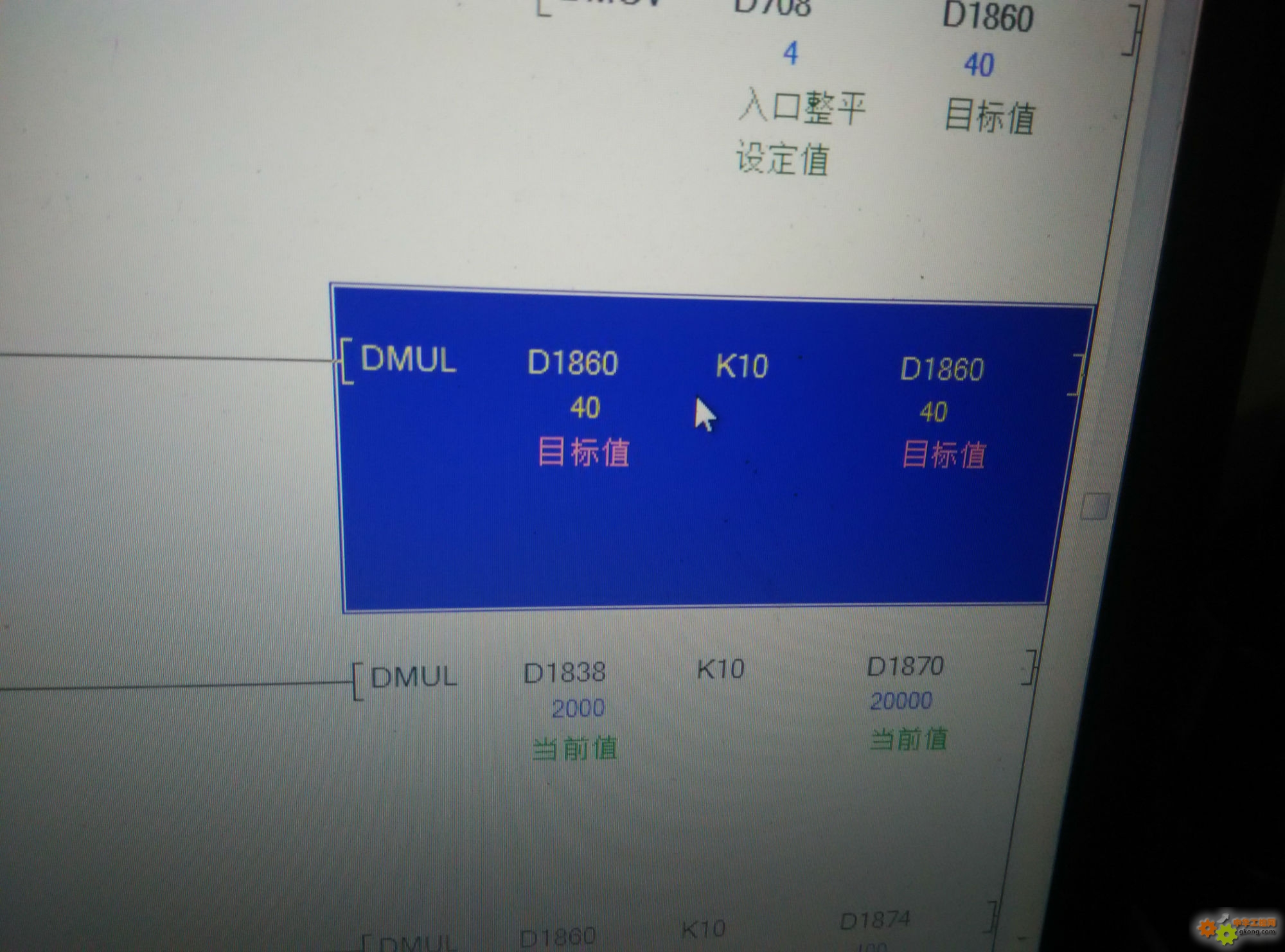

说好的乘10运算呢,怎么没有400?

你图中上面那条对这个寄存器操作的指令及条件是什么?

靠:自身×10再放入自身,不是死循环吗?

只看后面指令不准。前面的条件呢

执行条件什么啊

D1860与D1860的值将相同;是不是初值为4,或者被其他处修改过。

你的初始值是4,已经乘10了编程40了。

换个寄存器吧,D1860在前端我看到有个赋值指令。
乘积换成另外一个寄存器,别用D8160就可以了,不信你试一下,你前后都是D8160,两个寄存器肯定是相等的喽,
