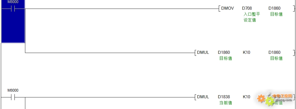

也许指令没有执行,也许是你用d1860乘数和执行目标d1860字相同,你可改一下助记符执行[ DMULP D1860 k10 D1860 ]
来试试。

谢谢各位朋友的解答,程序前面没有执行条件,D708是在触摸屏上设定的,我就不明白它为什么要乘10然后还放到本身寄存器里面去呢,上面明明赋值了,下面又乘10,执行时到底听谁的呀

你的程序矛盾,后面的执行乘法指令运算,但上面的传送条件一直接通执行将D708中的数据传送过去。

源值和目标值同样,只会显示源值

谢谢这位朋友!这是我们厂做的设备里面的程序,是别的工程师写的,我看了很久,有些实在是看不懂,不明白他的出发点是什么,为什么要这么做。但我想把他的想法弄明白,也算是一种编程思路,对自己以后也有帮助。
