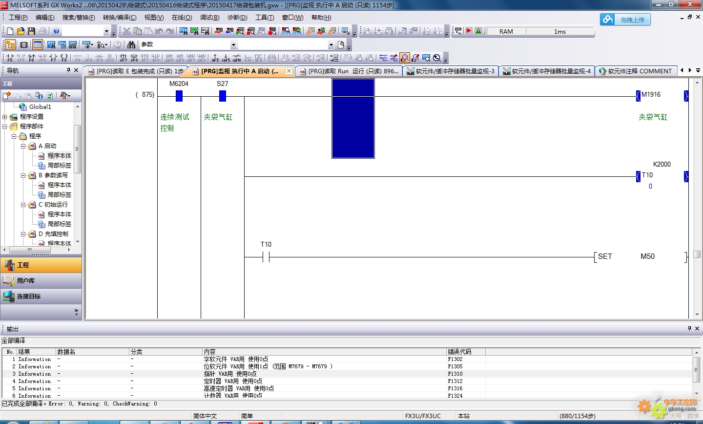

fx3u PLC 为何该处定时T10不会定时????

FX3U 该处的定时器T10 一直为0不会计时.

呵呵,楼主查找一下后面还有没有t10的输出,双线圈有没有

请各位大侠进来帮忙看看.解决一下.我真是百思不得其解.

我怀疑是s27的问题。

有没有双线圈

拜托各位,一定要过来看看,帮忙解决一下.多谢啦.

给你说了你查找一下是不是双线圈的问题,查找一下T10是不是有两个输出,你尝试过了没呀
或者你在t10下面重新并联输出一个其它没用过的定时器,看看那个是否有输出,不就可以了吗

发表于:2015/8/15 17:05:01
回复 #6楼 397747384
就一个截图不好分析,把程序放上网吧。

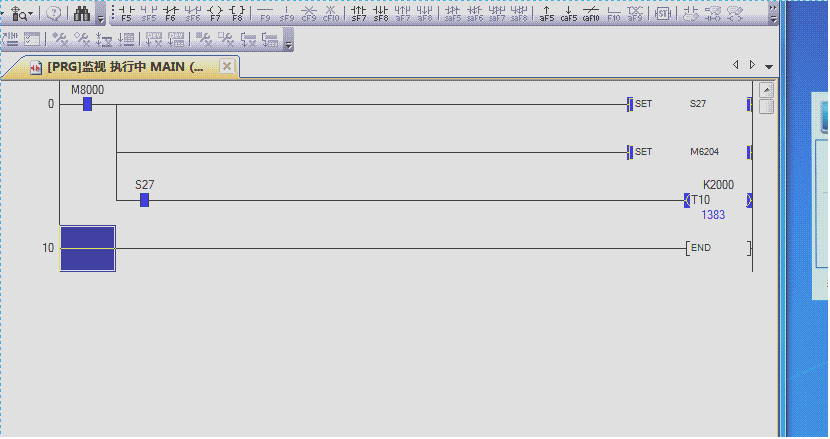

发表于:2015/8/15 17:09:14
仿照你的程序,看下我的就一个输出,为什么可以了?
