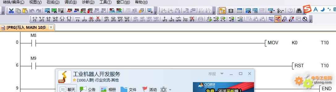

同意查查双线圈

呵呵;程序不能只看这几步;

一个是看执行条件是否为连续接通的,再一个就是其前后有无复位它的指令。

百分之90是双输出

后面还有用到T10做输出(包含RST、MOV K0等复位指令)

#15楼
看到没有,这些指令均可以操作
