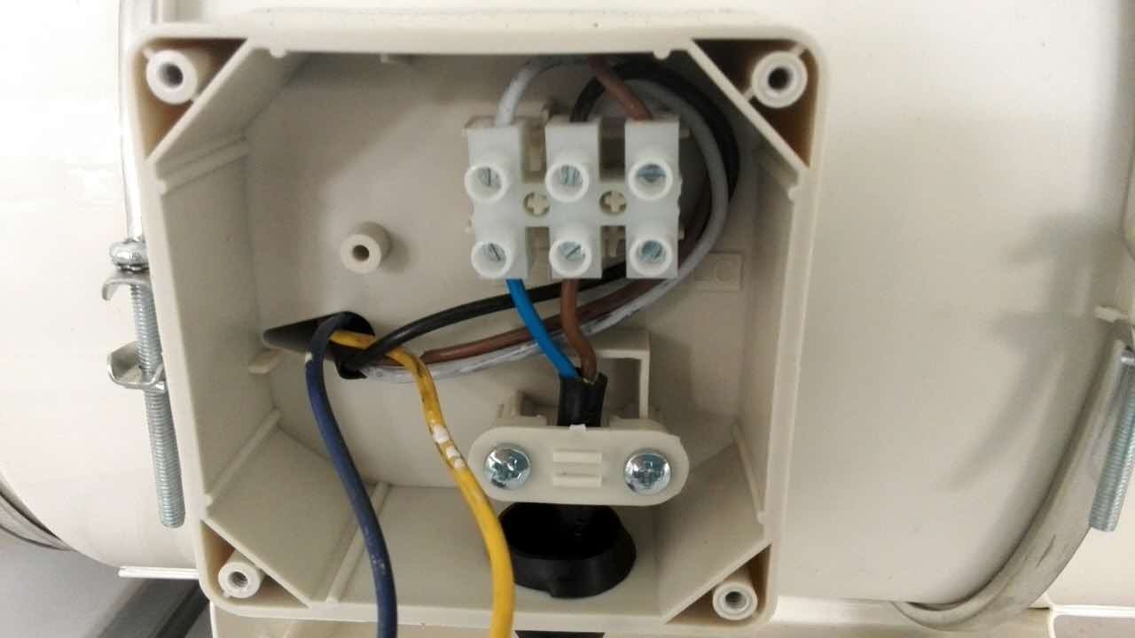

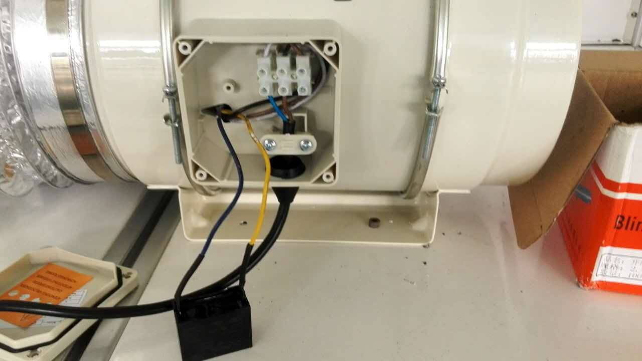

现有一台128W220V单相电机,需要实现调速控制,速度需可以在触摸屏上显示,请问各位师傅变频器能否实现单相220电机的调速控制,有没有实际操作过?附电机图片。。。

电机自身的出线应该是3根,你把电容拿掉,直接采用3相220V的变频器。

您好,问题是从电机出来的线,现在2根是单相220,2跟是电容线,如果电容去掉,电容的着2根线怎么接?

先画个单相电机线路图你就明白了。

用表量下这几根线的关系。

这个话题以前讨论过的,现在还有这些用法呀?用3相的才好耶。单相的能用,驱动力矩太弱了。

1、不要变频器,你你直接买一个可控硅电扇调速器试一下效果;
2、直接买三相220V电机得了

8楼说的好。单相电机调压调速足矣。变频调速复杂了。
