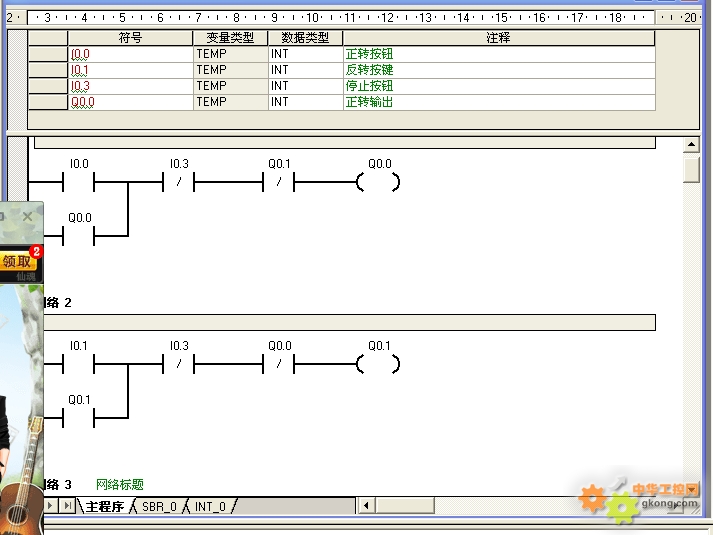

大家看看我用S7-200软件编写的“正反转控制”梯形图。有哪些不对

兄弟数据类型错了!
应该是BOOL

还有热保护信号啊,,加一个,,但这就是玩玩,,没什么用的

数据类型不对。

基本的功能,也就如此吧;实际编程,则按控制要求办。

怎么符号显示的都是红色呢,再有就是表格只有4行,不够用啊。

bool是哪种类型。

bool是哪种类型。
位。只有0和1两种状态

最好按钮也要互锁
