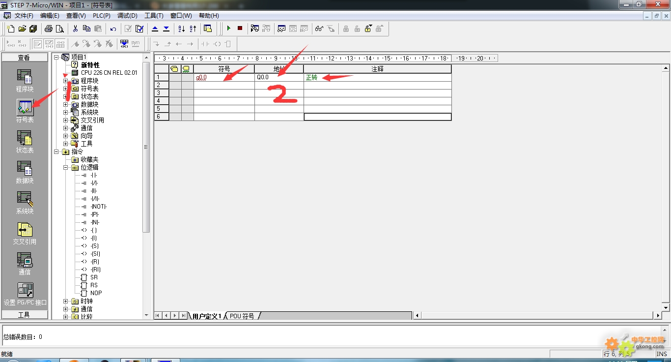

以下是引用zjx559在2015/8/9 17:33:45的发言:
大家看看我用S7-200软件编写的“正反转控制”梯形图。有哪些不对,
红色的符号不能用PLC内部的地址,定义符号规格仔细看看吧

#12楼
程序没问题,你符号表不该出现在这个地方啊

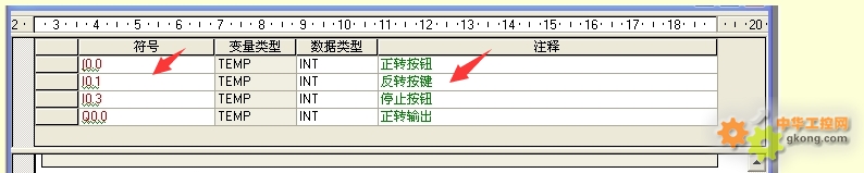

#13楼
把箭头的定义和注释去掉就行了
需要标注的话,。。。

#16楼
数据类型定义错了。
