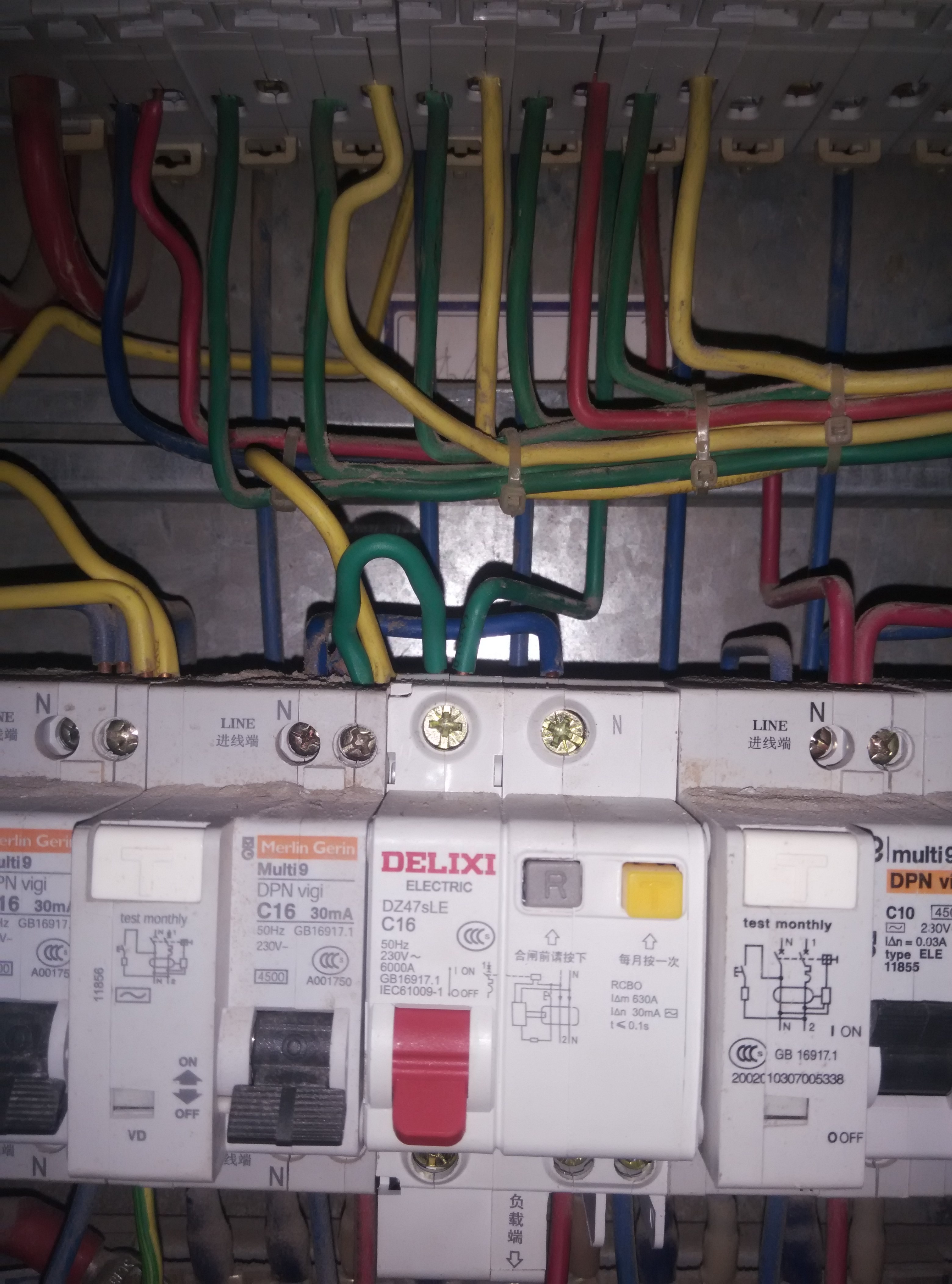

问题点是两个空开控制两路!可是关掉其中一个之后,关掉的那一个负载端还是有电压!电压60v左右!是什么原因!求大师指教

零线和地线是不是弄错了

漏电保护器零线和火线接错也是这现象。

回路走在一起了,感应电压。

你是说负载端零线和火线接错吗

单相负载吗?可先判别是感应电压还是其他原因。
另,电压是如何测得的(测量方法、表计)。

关掉一个空开后!用万用表测的!

先确认下N与地有没有接乱,然后拆下负载侧测量下是线头有电还是空开负载侧接线端有电

拆下后空开没电!线头有电

2个全关还有吗?
感应电有可能
