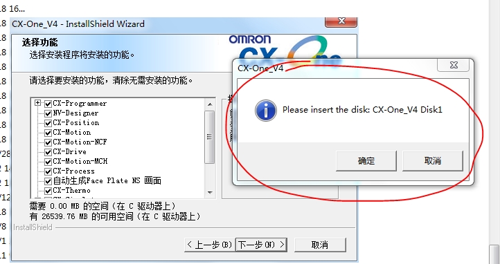

如题,之前安装的CX-one 4.31版本,64位系统,昨天还用的好好的,今天就不能用了,所以就想删除了重新装,结果文件包都删除完毕了,软件还显示有,在此请教下如何卸载该软件,谢谢了!

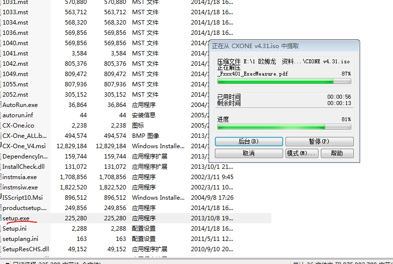

为什么老是出现这种问题呢

欧姆龙软件一定要用欧姆龙专用卸载软件来卸载,否则可能造成无法再重新安装欧姆龙软件,只能重新安装系统在安装欧姆龙软件了,官网有卸载专用软件卸载。

只能重装系统,我也遇到过该问题。用它的卸载软件还是不行,最后只能重装系统了。

可以,使用CX-ONE安装软件中的CX-Remove卸载就可以了。

我百度下载了一个CXremover,无法下载。。。

这还要去百度干什么,在CX-ONE安装光盘的的工具文件夹下就有。表情

找过了,确实没有的。。。
