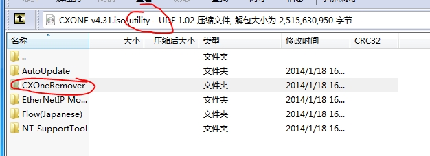

CX-ONE安装盘内目录utility下的CXOneRemover。

回复 #10楼 fujifa
谢谢!受教了,之前没注意,只是找CX-one下面没找到CXremover表情,不知道这个是在哪个母文件夹放着,不过我已经手动把那些文件夹删完了表情

在论坛上总能找到解决问题的办法和帮助,谢谢各位!

安装成功了,又可以新建程序了,谢谢大家的指点!

直接调用欧姆龙安装文件下的卸载文件即可
