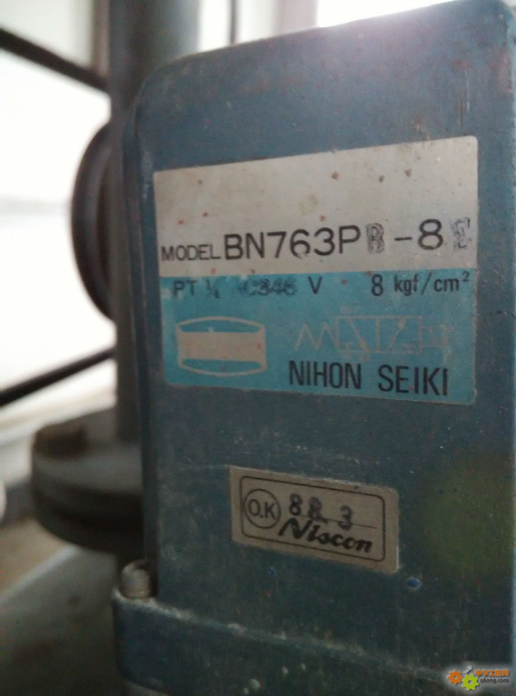

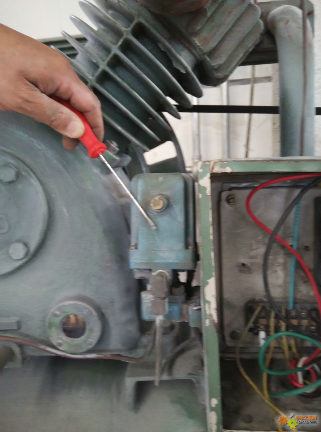

有一台日本SANKO牌气泵,使用了好多年,现在是低压启动不了,热过载跳,必须低压人工启动。打开压力接线盒发现只有一组触电接线,另一组没有接。还有泄压线圈也没有接线,求高手帮忙。

活塞式空压机的运行原理永远都是:
三个/两个活塞缸轮流打气,活塞缸的气压通过单向止回阀进入储气罐。打气压力到达,活塞停止,电磁阀或者压力开关连锁动作将活塞缸至储气罐这一段管道的压力泄放完毕,这是非常关键的。
如果电磁阀或者压力开关的连锁动作不能正常卸压,或者单向止回阀漏气导致气罐回气回活塞缸,会出现什么情况呢?当压力低至启动压力马达再次启动的时候,因为活塞缸内不能卸压,马达推动活塞缸非常困难,极易过流跳闸。

现在的情况是: 当气压很低时,气泵不能够自动启动,必须是人强行启动(人按动启动开关进行启动),有时候启动过程中热过载动作,接触器跳开。
想找电工高手解决一下压力开关和电磁阀的接线问题,现在压力开关只接了一组(220V)触点,电磁阀没有接(AC346V)

压力低时,压力开关有一组接通(压力是可调的),启动电机同时接通电磁阀,时间到(可调)也就是电机启动至正常转速,电磁阀断电,空压机加载,开始工作

应该是止回阀坏了,重载启动引起的过载跳机。

首先确认压力开关是好的,然后人工启动空压机,看着压力表打压至停机压力,使用万用表检测压力开关的触点是否动作,那组是常开,那组是常闭。
1、更改接触器控制线路,将压力开关的常闭触点接驳进接触器线路里面,使之压力到达自动停机,压力下降自动启动。
2、将压力开关的常开触点接驳进电磁阀线路,压力到达,停机,给电磁阀通电,排除掉活塞缸至储气罐的气压输送管道内的压力,以便下次马达轻载启动。
