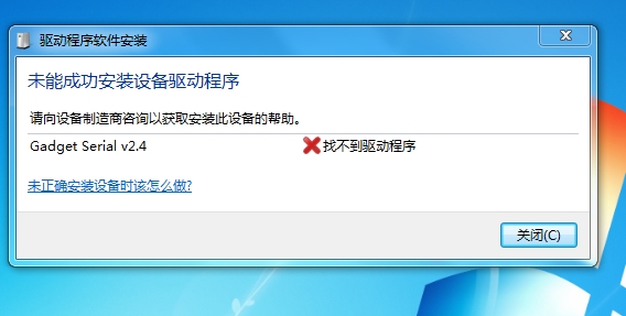

刚才听你那样指导,我重新插拔了一下usb口,出现这个画面

5425
ytleader
文章数:1149
历史总积分:5425
注册时间:2006/10/23
发表于:2015/8/2 10:41:53
NB7W的触摸屏?
遇到过一次
好几台电脑都安装不上usb驱动
后来用串口电缆下载的

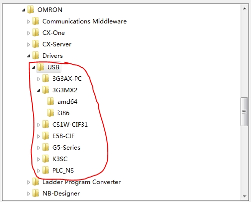

发表于:2015/8/2 10:45:39
回复 #8楼 ytleader
没有其他方法了吗,现在急用,要不也会不大礼拜天的来搞了,换了三台电脑,2个屏都不行呀,我把下面圈圈地方的文件点了个遍,都无法安装,设备明天要出去2台,我这一台都没上传,急坏人了都
