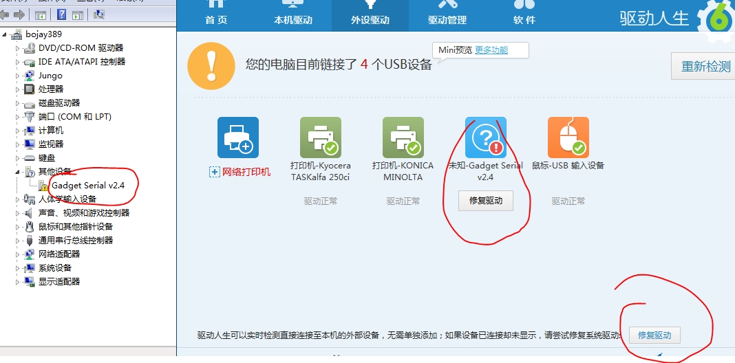

装了驱动人生,修复了n多次,都没有用

换台xp系统试试

身边可用的几台电脑都是w7的,应该没关系吧,我软件都安装的上,也可以打开,客服说驱动就在安装目录里面,可是我找到文件却无法安装,电脑自动安装也不成功,驱动人生修复也是失败,端口那里还是显示的不可用

驱动人生是无法解决的
你这个要解决只能换xp,我之前用台达一个触摸屏也是,win下装不了驱动,没办法下程序。
后来只能换个xp系统来弄

回复 #13楼 wuyang750
不会吧,我的是w7 64位的系统,我同事的是32位系统,他的就可以的,之前就是用他电脑调试的,现在 他出差去了,电脑带走,家里还有几台我来调试,我就领了个电脑,装软件成功,当时装好软件就上传程序了,plc的下载成功了,就是触摸屏的搞不定,后来才知道触摸屏要装驱动,装了快一天了,还是搞不定,都崩溃了,明天要调试好出去两台,同事还在客户那边等设备过去现场对接呢。。

64位兼容性更差,不行你就多试几次吧

不行就换台装XP的电脑试下吧

谢谢各位师傅的解答与帮助,现在问题已解决,可以使用了,是我点文件夹太彻底了,没尝试点那个整体的文件夹,然后选择安装,谢谢!
