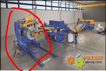

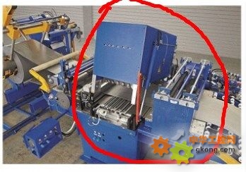

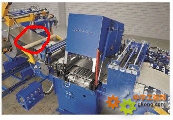

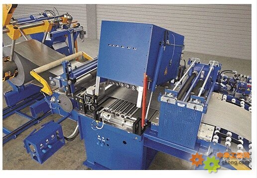

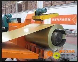

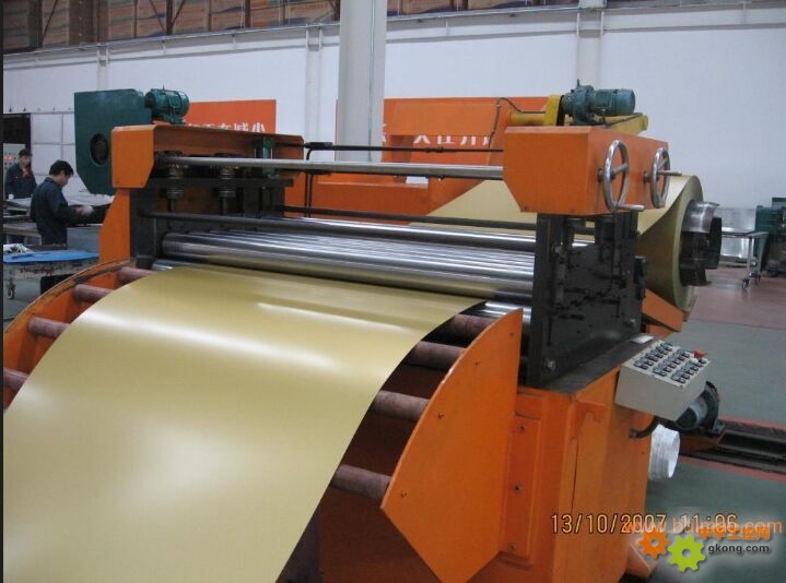

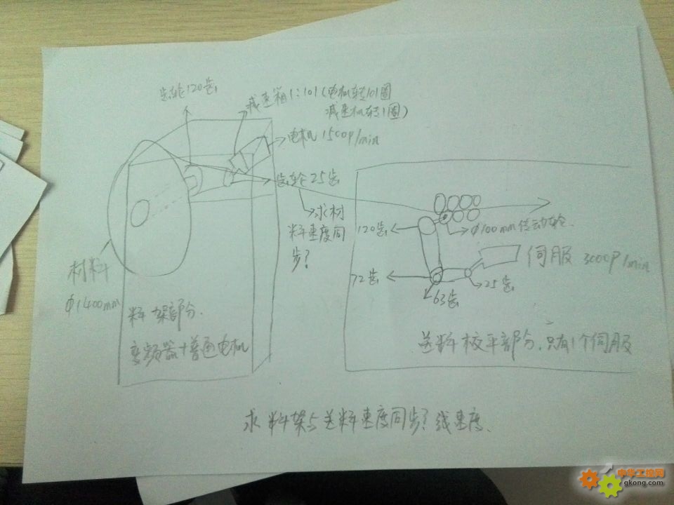

上面是我们要设备照片!
1.装材料的叫料架!采用普通电机+变频器+编码器做反馈。
2.过材料的这部分叫校平机(功能是校平加送料)采用伺服电机。

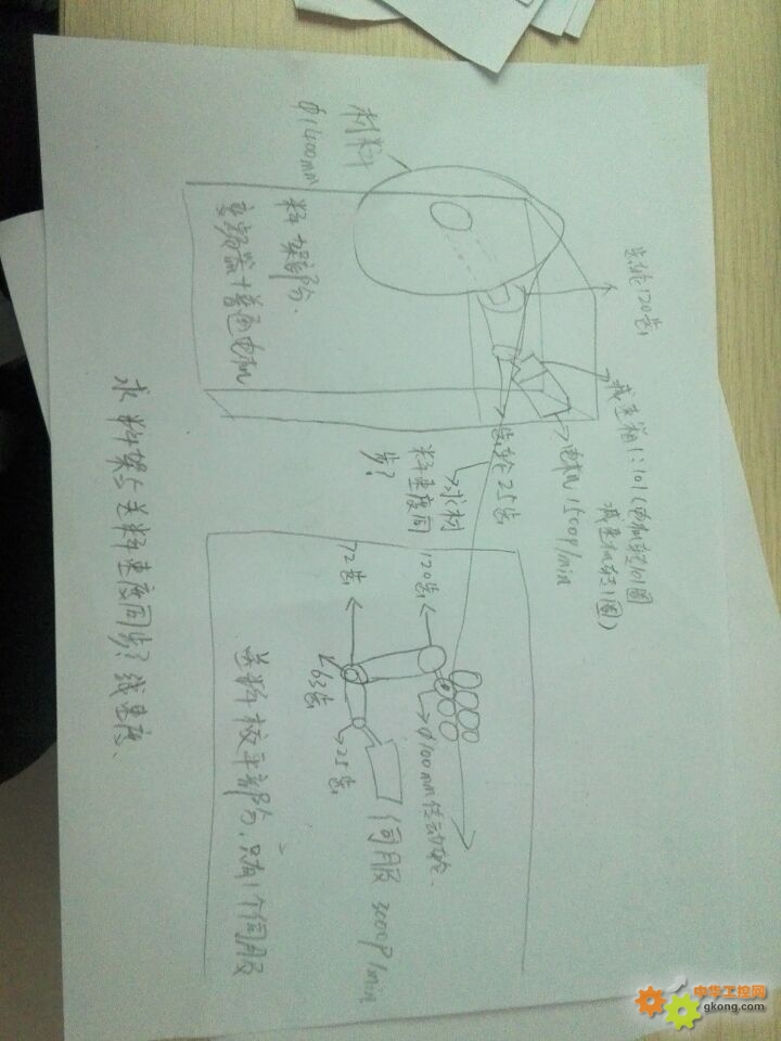

现在的难题就是在运行过程中怎样做到料架与校平速度同步。运行过程中料架材料不能松散。整个过程是放料过程。下面是我假设的一些参数!见照片。

我给你提一些建议,希望有所帮助,我以前在皮革厂工作过,感觉你这个工艺跟做皮革有些相似,就说一下收卷过程,校平机是的检测开关是固定在收卷前一处,有两种一种是U型光电开关,经过检测处理驱动校平机装置为变频器+电机,还有一种是吹风检测开关,驱动校平机装置为液压装置,收卷装置安装在校平机上面,线速快的话采用光电开关检测较校平,慢的话就采用第二种。放料的速度采用张力架检测反馈给控制器加减速信号也有plc输出模拟量给控制器,控制器经过运算输出模拟信号给变频器,变频器采用恒转矩控制+有PG反馈控制。
