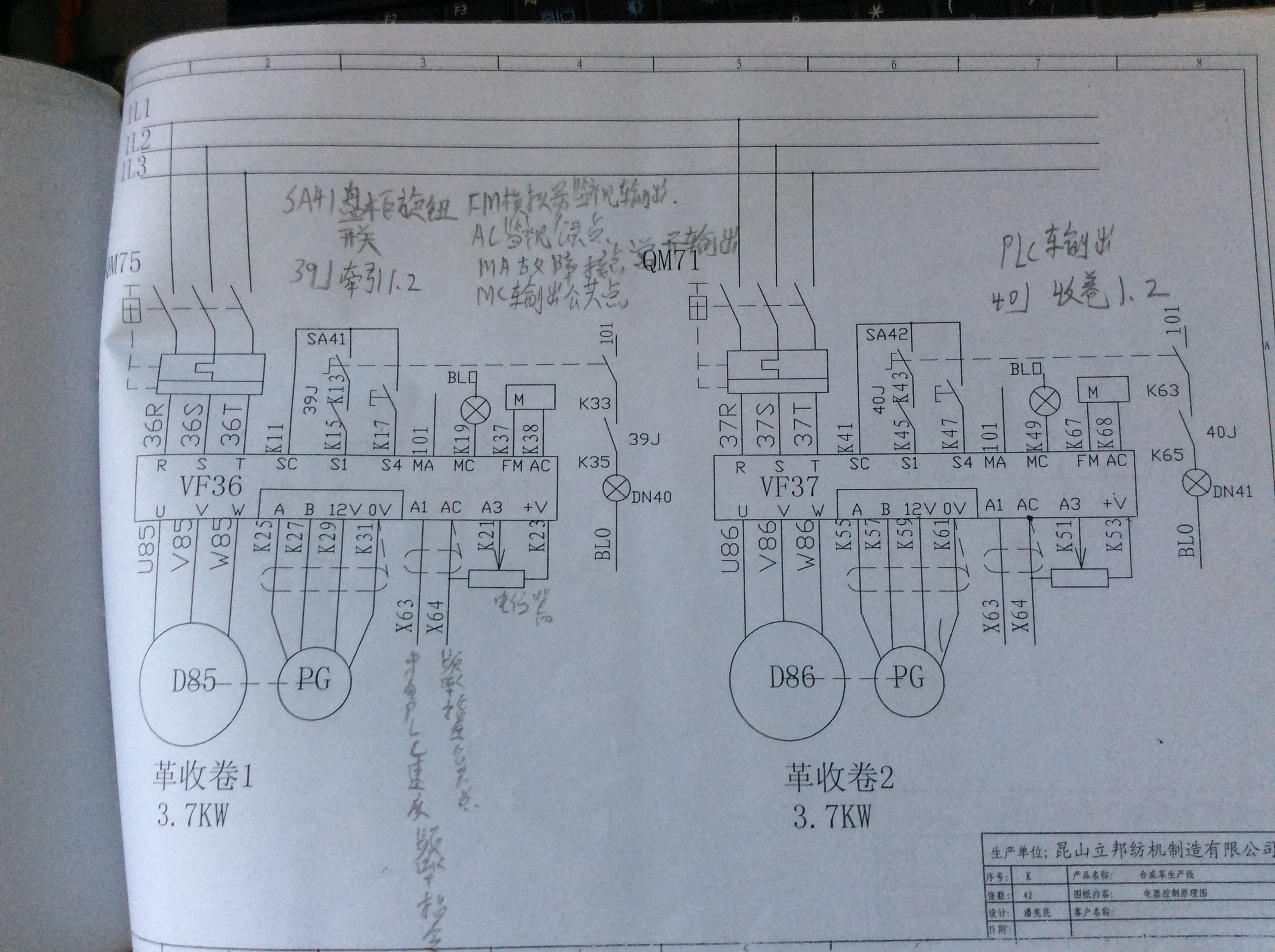

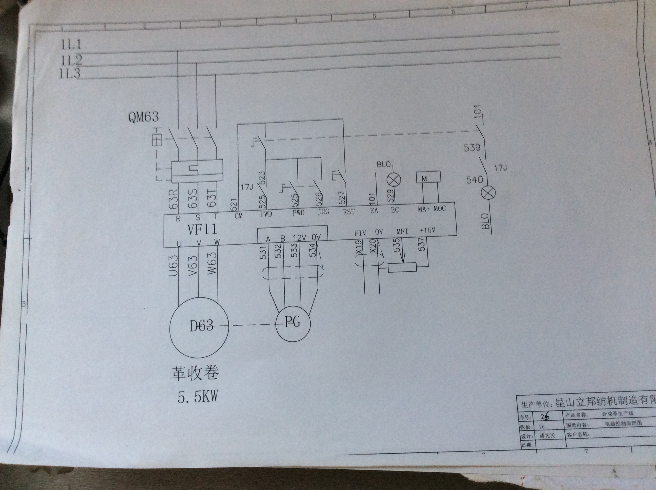

给发几张资料图片参考一下,变频器用的是安川A1000的。

个人认为这个没有必要完全做到放料和矫直同步,只要保证矫直部分料带拉力保持合适就行,之前解除过类似的开卷矫直设备,在放料和矫直之间增加一个缓冲带,在缓冲带处增加两个检测开关,利用料带的下垂作用,检测料带过紧或料带过松,检测到过紧时放料加快,检测到过松时放料减慢,这样可以始终保证矫直处料带拉力合适。
另外不知道你放料装置的具体情况,还有一种方式为被动放料,放料卷采用电机或者磁粉制动器,在放料和矫直之间增加张力检测,从而构成张力闭环控制,保持张力稳定。
