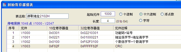

假设:你的变频器地址是01 读取地址是2102(Hex),那么Modbus读的功能码就是03,根据标准Modbus协议可知,我们要发送的数据为:
  01(地址) 03(功能码) 21(读地址高字节) 02(读地址低字节) 00(个数高字节) 01(个数低字节)2F (CRC校验)F6(CRC校验)
就是发送为8字节:01 03 21 02 00 01 2F F6,选用高低字节发送模式COMM,发送数据的起始地址为V1000,发送字节数为8,根据Modbus协议可知,回来的字节数7字节,回来数据假设存在V50为起始的地址中,那么COMM指令程序如下:
初始寄存器表里填入我们要发送的数据,如下:
由上述高低字节发送的模式:先发寄存器的低字节数据,再发寄存器的高字节数据;所以最终发送出去数据就是:
01 03 21 02 00 01 2F F6,发送完,变频器接收到命令数据,并且响应返回7个字节数据,假设这个2102(Hex)的数值为十进制数1000,也就是16进制的0x03E8,那么根据Modbus协议,返回数据为 01 03 02 03 E8 B8 FA

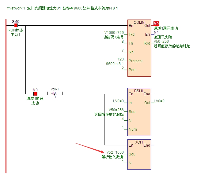

楼主说“令我没想到的是捣鼓了一下午加半晚上才跟变频器通讯上,读出的频率乱七八糟不知道怎样转换”,我想这个就是对返回数据不知道如何解析的问题,以下我讲介绍下,对返回的数据“01 03 02 03 E8 B8 FA”如何解析出,最终得到我们要的数值1000。
由上述介绍可知,我们把返回数据存在V50起始地址中,返回时先把数据放在低字节,再存放在高字节,依此类推,所以数据返回时,最终在寄存器中的存放如下:
我们可以看到,我们要的03E8这个数据,在V51的高字节和V52的低字节,接下来我们要做的就是先用左移指令,把数据左移一个字节,然后把03E8放在同一个寄存器,左移动完就在V52存放为E803,如下图:
那这个跟我们实际要的03E8需要高低字节交换,所以我们用XCH进行高低字节交换即可。以下是具体程序:
程序用海为通讯仿真器仿真。
[此贴子已经被作者于2015/7/29 11:13:40编辑过]

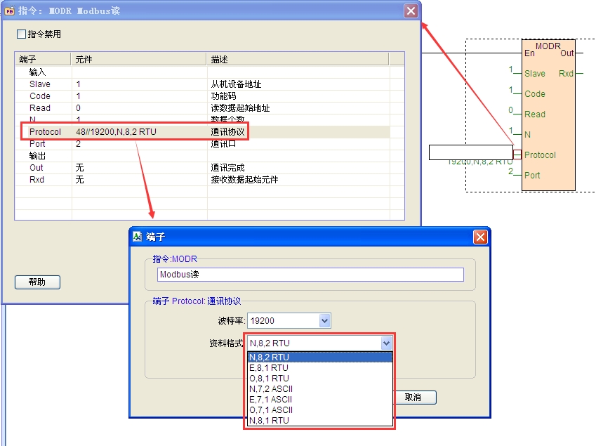

回复 #3楼 szhenlong
您好!您可以通过双击通讯指令的Protocol管脚,然后在即可选择我们需要的资料格式,比如MODR指令可选择如下:
同样的COMM指令也是可以选择设置,如下图:
