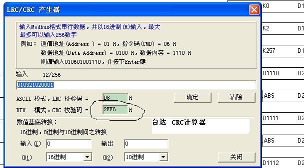

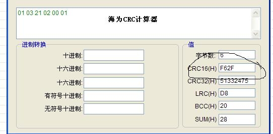

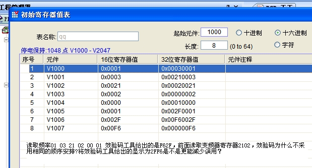

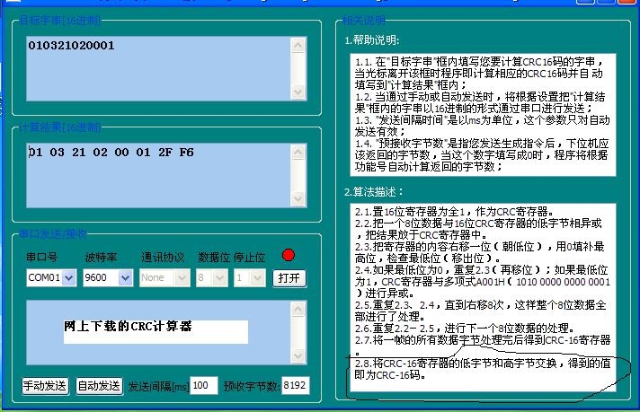

费了很久才跟变频器通讯上的原因。

恭喜楼主顺利解决问题!根据Modbus标准协议来理解就好了是吧?表情
