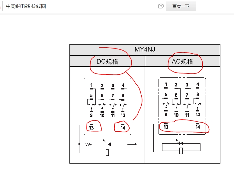

中继一般不都是不分正负极的么,如果分的话,那么你接反了24V不会短路?

回复 #12楼 329345277
呵呵,你把线圈和触点弄混淆了吧,中继的线圈有正负之分的,输出的触点就一个开关量,不分正负的,你可以再看一下接线图

交流中继线圈不分的,直流的要分,看下图

回复 #14楼 zhyi0214
可能某些品牌的要分正负,国产的不分也可以动作,只是指示灯不亮。

以下是引用dongguandcr在2015/7/28 8:41:25的发言:
遇到没有指示的,我也经常正负不分,确实可以正常动作
