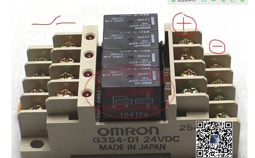

今天调试设备的时候遇到的问题,伺服参数调试完毕,程序也传输完毕,感应器信号测试ok,同事就开始手动让伺服运行(我辅助),结果手动运行过程中上下都会发出很大的响声,同事就喊机械工程师过来排查,然后我来了一句,看下刹车有没有打开(上一次调试其它机器刚遇到过这种问题,所以第一时间就想到了刹车问题),同事看了下刹车指示,果然是没打开。排查线路发现装配工把24V电源的正负接反了,是通过终端继电器控制的,后来正负兑换一下,再运行,刹车打开,电机不再卡了。

用的欧姆龙继电器模组呀

除了这个问题,常见的还有抱闸断电的时序问题,昨天我们这的配套机械手调试,关电的时候,Z轴直接掉了200~300mm,还好没撞到东西。

继电器模块,我还是第一次看见。某些品牌的继电器需要分正负,以前也老是犯这个错误

不是吧,你们这么多都没用到这种终端继电器,这种集成的可以有四组触点,不过四组都是只有常开型的,比普通四个中继加在一起节省空间和费用,缺点是触点只有一组常开
