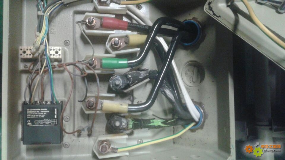

接线柱螺丝锁母 松了 后果很严重

发表于:2015/7/26 9:44:27
冻水机压缩机机头 给烧了

可能没有定期保养,出现问题了才来排查,之前做过的设备,也是客户好久都不保养,结果端子松动,马达缺相报废了,换了个马达

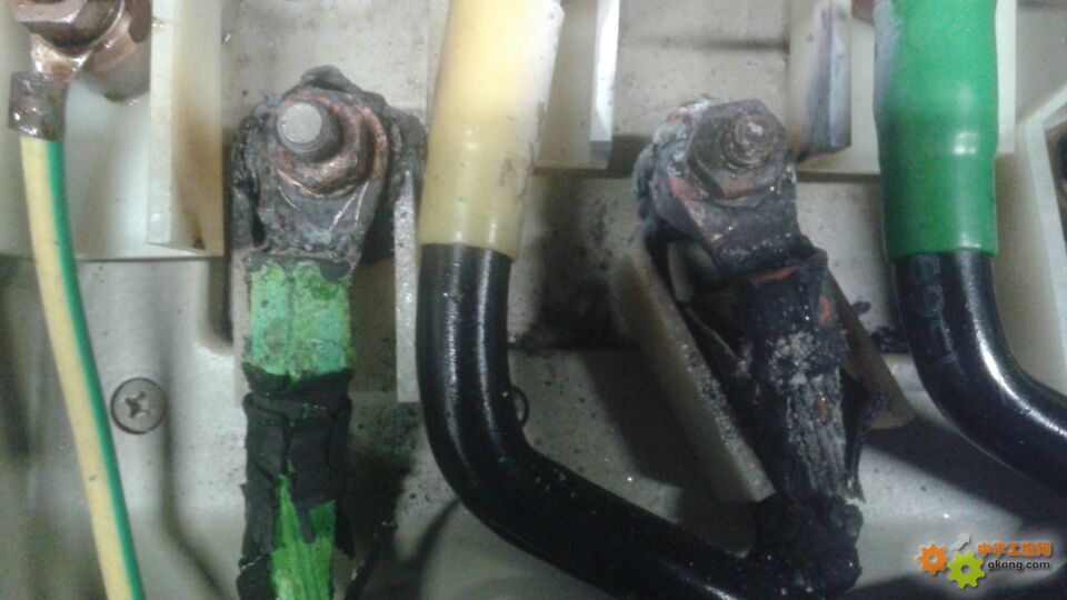

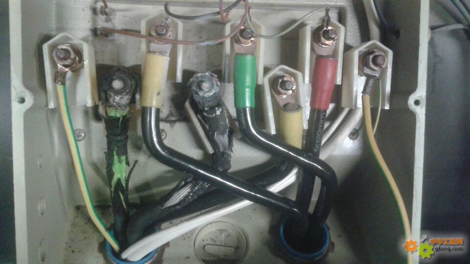

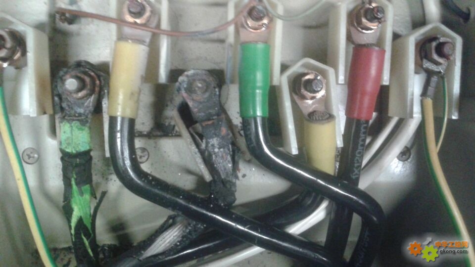

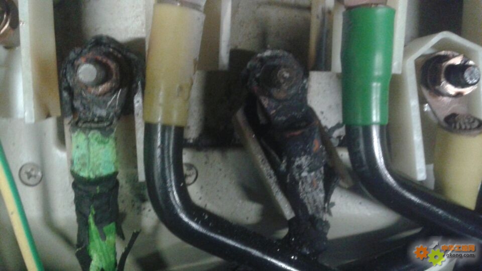

回复 #1楼 919355607
压线螺母松了

发表于:2015/7/26 11:09:09
回复 #3楼 zhyi0214
这个 因为是整机的一部分 这个接线柱出来的线还接到了机器自带的配电箱上 我们平常检查 只是检查的我们线路到配电箱的那一部分 所以这个就疏忽掉了 不过我想知道 做为整机出厂部分 为什么这块 不用上防滑螺母呢

发表于:2015/7/26 11:14:02
回复 #5楼 光
也是,必要的时候要加上弹垫吧

发表于:2015/7/26 11:25:28
刚上的螺丝 过段时间 得过来紧一下吧

发表于:2015/7/26 11:33:20
端子接触不良。过热。

发表于:2015/7/26 11:47:08
回复 #8楼 zzn6737
就这个小原因 造成了 六位数 以上的损失
