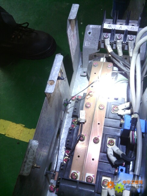

富士伺服驱动器里面的igbd模块有六个脚,两个主电极四个控制端。怎么检测好坏,这六个脚分别是什么有什么功能?谢谢!

两个IGBT封在一起,两组触发线,一般侧面有图,变频器常用模块。

igbt不是很容易坏,外观挺好的就按照igbt型号说明书检测就好了

IGBT好坏判断 :
将万用表拨在R×10KΩ挡,用黑表笔接IGBT 的集电极(C),红表笔接IGBT 的发射极(E),此时万用表的指针指在无穷处。用手指同时触及一下栅极(G)和集电极(C),这时IGBT 被触发导通,万用表的指针摆向阻值较小的方向,并能站住指示在某一位置。然后再用手指同时触及一下栅极(G)和发射极(E),这时IGBT 被阻断,万用表的指针回到无穷处。此时即可判断IGBT 是好的。
任何指针式万用表皆可用于检测IGBT。注意判断IGBT 好坏时,一定要将万用表拨在R×10KΩ挡,因R×1KΩ挡以下各档万用表内部电池电压太低,检测好坏时不能使IGBT 导通,而无法判断IGBT 的好坏。

以下是引用wxzsport在2015/7/26 11:53:44的发言:
IGBT好坏判断 :
这个要用指针万用表,

我一般是是用电容档检测IGBT的控制端G电容值大小和二极管档检测CE。表是fluke的
