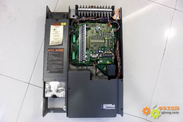

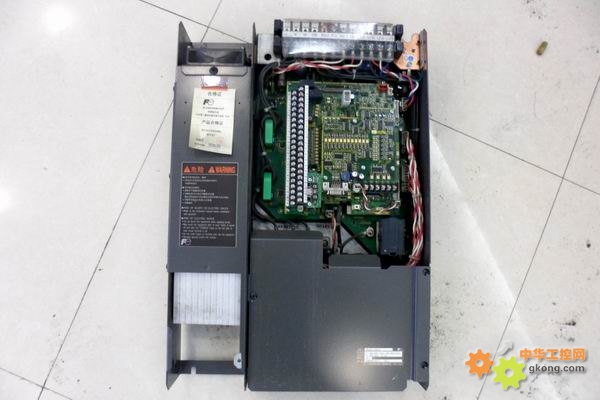

日立无机房电梯变频器对调。

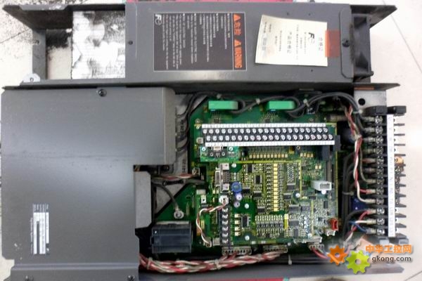

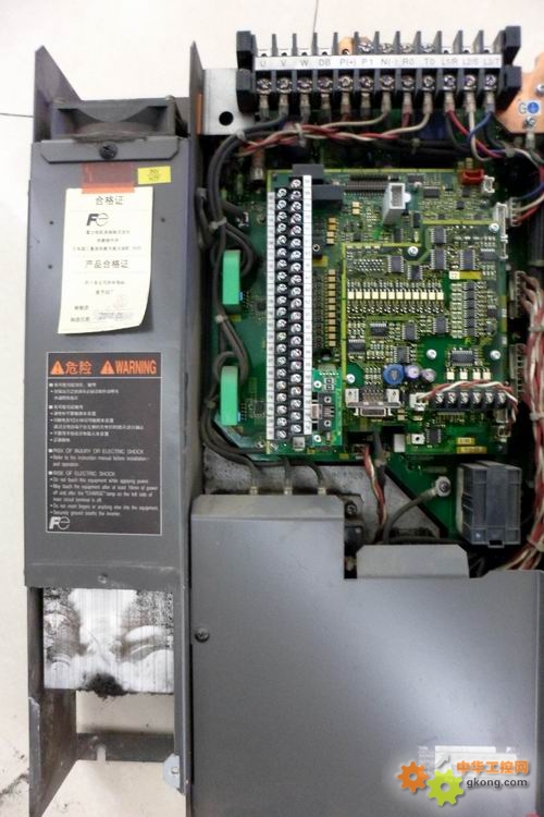

故障原因找不出,先确定是不是变频器造成的。

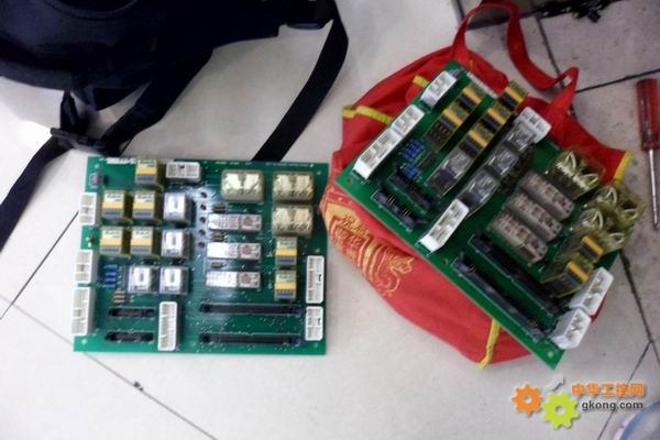

发表于:2015/7/23 18:09:09
把继电器板也对调了下。再观察观察。

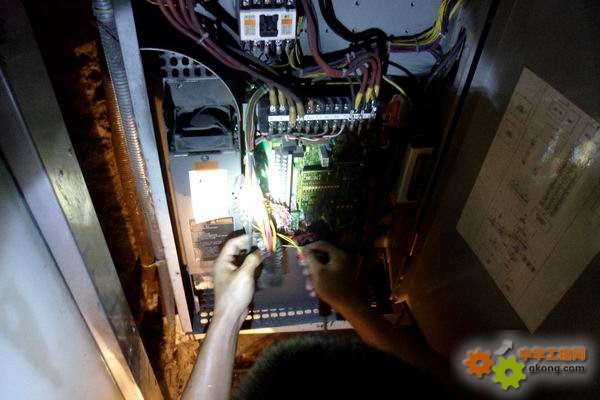

发表于:2015/7/23 18:23:33

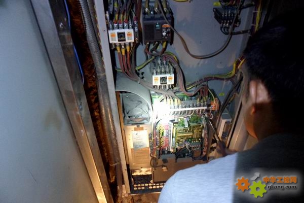

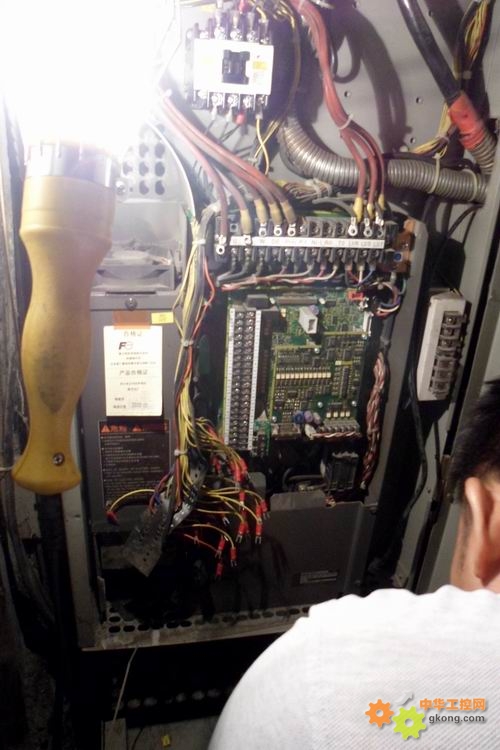

这工作环境太暗了啊,还拉行灯。

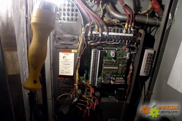

发表于:2015/7/23 18:34:11
回复 #2楼 zzn6737
这个主机在底坑的,控制柜也在底坑井道里。

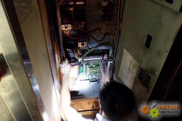

发表于:2015/7/23 20:12:22
回复 #4楼 lliu1978
总是到无厅门的门区去自平,还有冲顶。

发表于:2015/7/23 20:14:52
回复 #5楼 wenquan753
总是到无厅门的门区去自平,还有就是冲顶冲极限。

发表于:2015/7/23 21:47:09
这个毛病跟变频器没什么关系

发表于:2015/7/24 6:00:43
回复 #8楼 luangtsen
我也是这样认为的,但浙江区的技术支持说对调安心。
调换后他也认为应该同这没关系。
