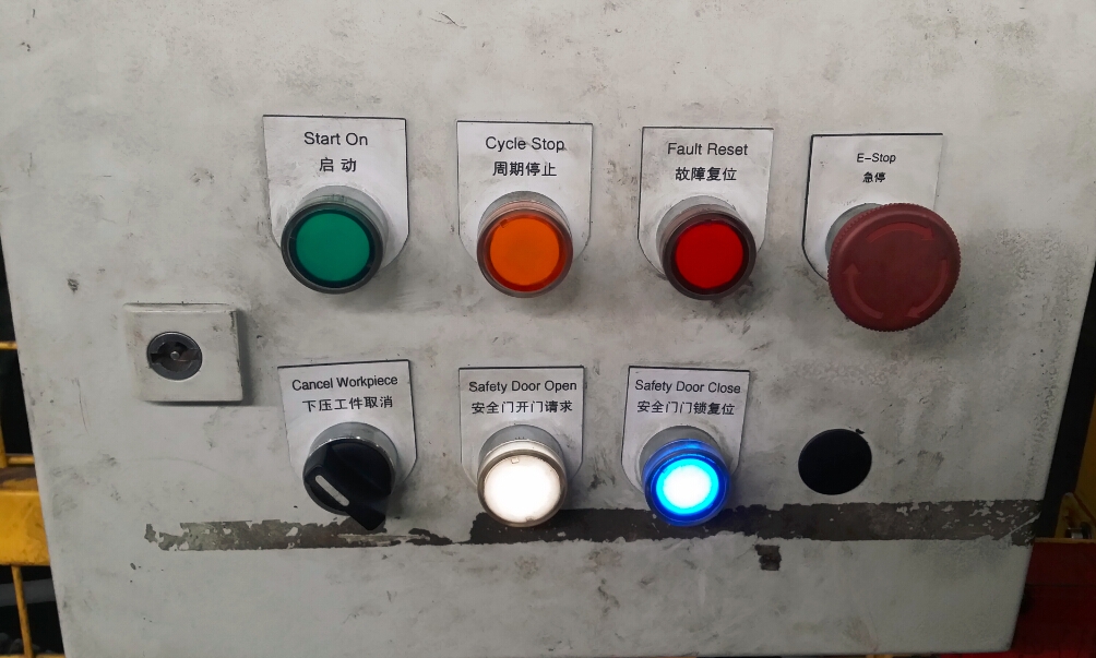

机器人自动生产线中每个安全门旁边都有一个按钮盒,其中有一个“安全门开请求”和“安全门复位”,请问按下这些按钮应该有什么反应?程序里应该做怎样的处理?欢迎高手上传自己的更好的设计和方案

按下安全门开门请求时,开门请求的灯闪烁,PLC判断机器人和其他设备是否处于安全位置。
如果机器人和其他设备不在安全位置,则安全门暂时不会打开,直到机器人和其他设备处于安全状态了,PLC才将安全门打开。安全门打开后,开门请求的灯与安全门门锁复位的灯常亮。
需要关闭安全门时,将安全门关闭好,然后按下安全门门销复位。PLC判断安全门是否真的已经锁好。
如果没有锁好,则安全门开门请求与安全门门锁复位的灯都不会灭。
如果安全门确实关闭好了。按下安全门门销复位后,安全门开门请求与安全门门锁复位的灯灭。

楼上说的很好,在安全门打开后机器人程序应该处于暂停状态,当安全门锁复位上以后,再手动执行启动机器人程序继续运行。

是的。安全门开启后,机器人理论上不是能移动的。这时候,将机器人的驱动断掉,或是机器人运行便能取消都可以。
门关闭好后,系统可以做成让机器人可以自动再启动,不需要人为去按机器人的任何按钮。
