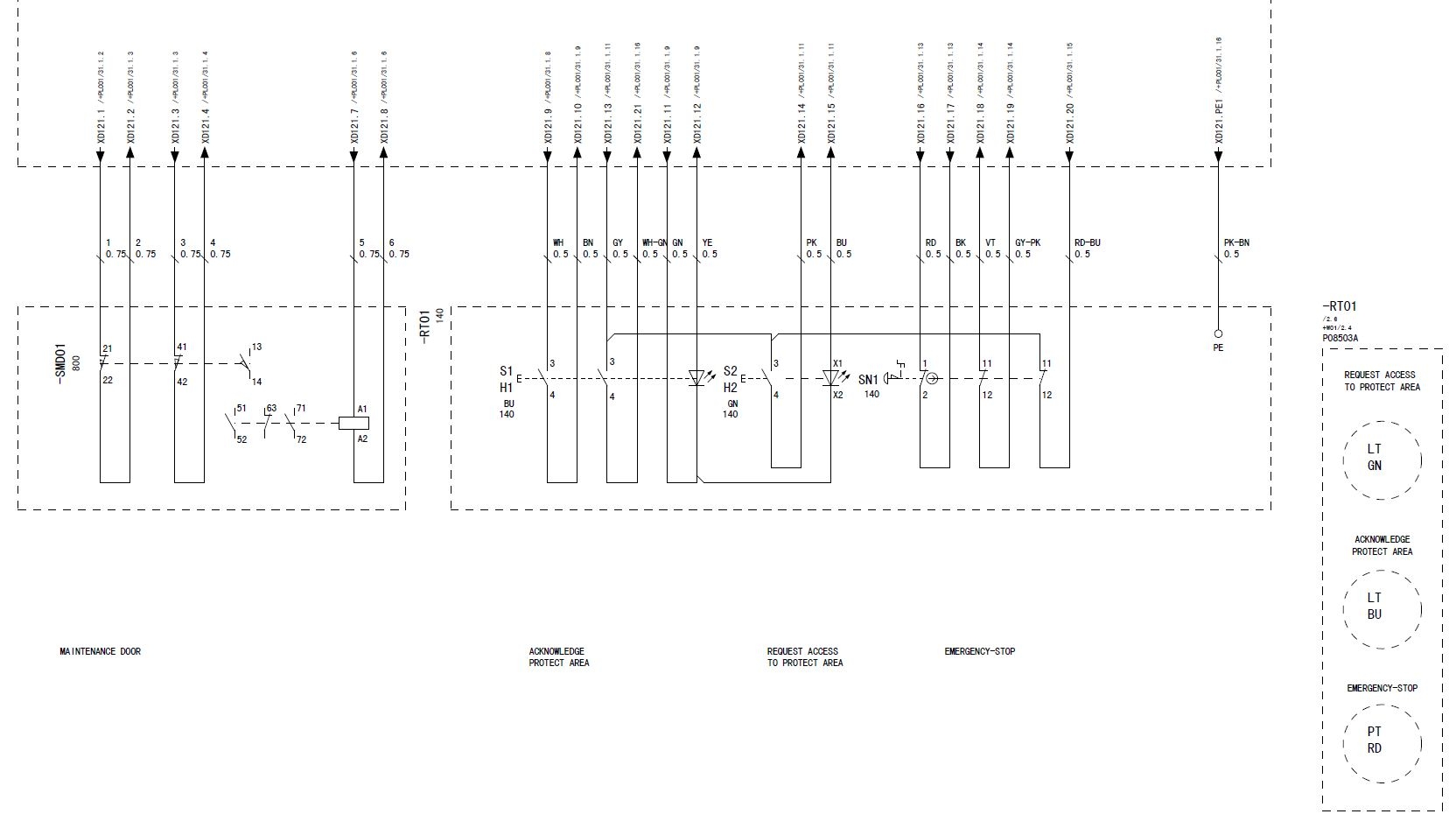

#11楼
可以提供安全门的图纸。
维护门关闭确认信息、急停信号、维护门关闭信息都要用双通道信号。

#15楼
回复 #11楼 菜根
为什么要用双通道啊?两路都给到PLC里面吗?程序怎么处理这两路啊?
978
菜根
文章数:296
历史总积分:978
注册时间:2015/6/15
发表于:2015/8/5 11:13:14
#16楼
回复 #15楼 549802915
双通道是为了符合安全规定。国标对安全做了描述,任何一部件的单一故障不能导致安全功能的丧失。
急停与确定安全门锁定的双通道信号接到安全继电器。
请求开门的双通道信号,一路接入到PLC的输入点,一路接到安全继电器。
