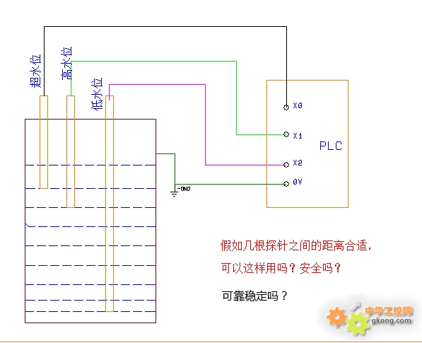

突发奇想:这样可以吗?

为什么要这么改?!有意义吗??

有专门的水池控制器卖的,根本就不需要自己制作PLC控制箱,一点性价比都没有。

楼主先试下这样行不行,再把结果告诉大伙就可以了。

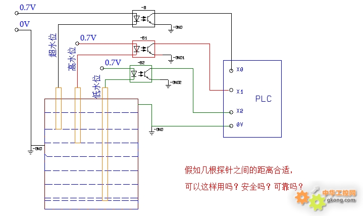

这种方式电极容易结水垢不灵。

发表于:2015/7/13 7:43:27
用555或51单片机做个水位控制器。

试试说下你的成果了,如果是纯水很负责任的告诉你不行

回复 #1楼 ccdcgzg
用这种方式,估计修的你都不想修。

不行,成电解池了,探针上会产生水垢或者探针被电解掉。

直接买个压力表送器沉入水里,很好的,一共200多带表
