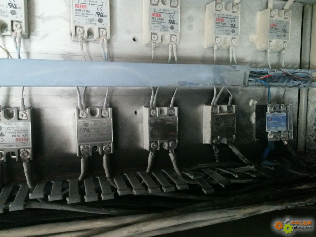

找到了几张上次维修的照片~也是固态引起的

至少加个散热片吧。

配线这个乱呀,电热管坏固态继电器跟着坏,应该加漏电断路器。

线太多,维修起来很麻烦

我去,这也太密集了吧。需要散热装置,还有隔热片
