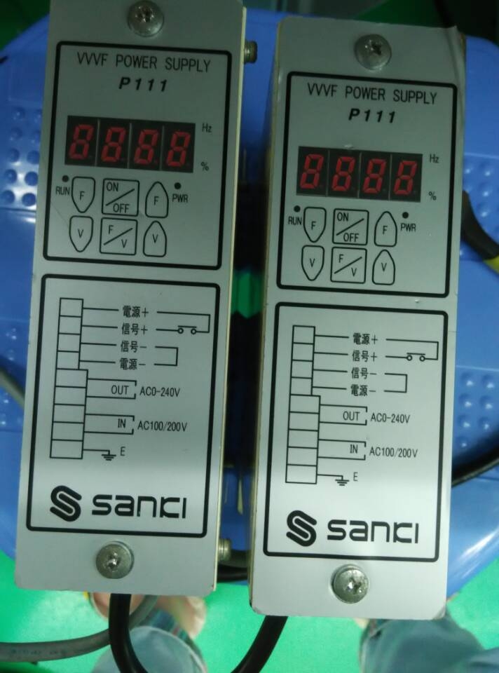

型号是 sanki p111 怎么用反射光纤来控制它的停止和启动?不靠plc

如果你想用PLC控制也可以啊,把振动盘控制器上的信号线剪断接到继电器上,PLC控制继电器就好!

就是不想用plc控制,想用反射光纤直接控制的。不知道这个怎么接线

光纤传感器有开关量输出的,中间加一个继电器隔离,用继电器触点控制震动控制器的信号。

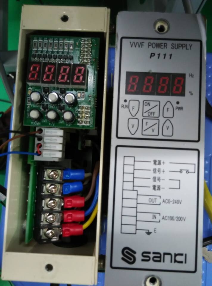

哦,看错了,那就更简单,最上面4个接线头,用万用表量下电源+电源-是DC24V的还是多少,2线式反射光纤的话,一端接电源+,一端接信号+就好,看你拍的照片上就有接啊!

那样子接不行,控制不了,用的光纤是两根电源线一根信号线的

这样说还是要用plc

这是不要PLC的,直接可以控制开停。接一个二线传感器,一般做振盘的都会配上,一根接信号电源,一根接到信号+就可以了。然后开启停时间和振动频率按上下键调整。

这怎么就用PLC了呢?
