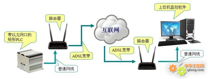

呵呵,你说的是异地电脑远程控制本地电脑的桌面对吧,什么软件不得?网上大把的远程控制软件可以供你下载随便使用。最简单的方法,装个QQ软件,直接打开聊天窗口使用QQ远程桌面控制,就OK了。
楼主的需求是什么?是将PLC主机扩展的的以太网模块上的网口直接通过互联网连接到远在万里之遥的笔记本电脑的网口上。

楼主已经讲过了,源程序是不给客户的,哪怕是临时存在在客户的电脑桌面上,删除掉之后,客户仍然可以通过回收站找回被删除的源程序,即使回收站被清空过。
另外如果使用客户的电脑将程序下载到PLC里面,需要在客户的电脑上安装PLC编程软件,这相当于给客户制造了一个学习环境,这对于PLC程序的保密工作是有百害而无一利的。

VPN的连接,可以认为实现的功能就是:
如果PLC在天津,而楼主的笔记本电脑和楼主本人身在广东,准备使用笔记本的网口,连接在天津的PLC以太网模块的网口进行传输程序。而本人又不用跑到天津本地去,直接在广东就可以连接并下载程序了。中间不需要经过任何电脑,更加不需要在任何一台电脑上安装PLC编程软件,直接使用自身的笔记本电脑即可。
这种VPN连接在大型的集团公司和远在各地的分公司里面非常常用,原因就是集团总部需要使用内部网络进行管理分公司的内部网络,就是两个内网的连接。

确实是这样,只是这个VPN网络现在使用不够现实啊,我们很多客户都是小作坊啊,该怎么设这个VPN网络呢!

私人做VPN连接不现实的,我感觉还是使用远程桌面把程序下载到PLC实在。顶多删除源程序,删除PLC编程软件的安装包,清空回收站,使用完成之后卸载PLC编程软件。

做VPN,我接触到的是使用硬件实现的方法,就是路由器厂家捆绑硬件来卖VPN解决方案,简单的说,就是一台2K多块钱的企业级路由器。

VPN比较贵的话,还有一种便宜的方法。
就是要知道客户的IP地址。
IP地址,可以要客户百度一下本机IP就知道了,然后在PLC编程软件里面输入这个IP地址就可以了。
这种我们测试过,可以用动态域名代替IP地址,用的Modbus tcp协议,但是需要在客户的路由器,那边设置一下端口映射。

如果客户那边的宽带线路IP地址以及工程师自己的宽带线路IP地址都是电信公司提供的内网IP,比如电信为100开头的内网IP,也得吗?
