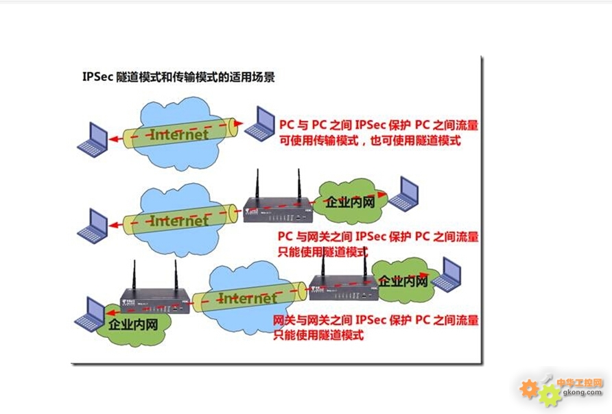

台达有个DVP-EN01网络扩展卡,就是通过设定IP地址来通过网络来连接。在同一个局域网当然很容易连接,问题是,我有个PLC在天津,怎么通过DVP-EN01经过公网连接呢?哪些192.168……都是虚拟的,是否可行呢?有谁试过吗?

呵呵,想在两头使用公共因特网将PLC和电脑连接对吧,那么要涉及很多问题。
首先你准备使用哪家公司提供的上网方式?移动宽带?电信ADSL?还是联通线路?这很重要,因为需要询问宽带提供商获得私网IP地址。
其次PLC和电脑只能使用编程软件连接对吧,那么PLC和电脑只能在同一个局域网内使用,这个是已经固定死了的要求,不能改变了。这就是说,无论采用何种联网方式,都需要实现这一环境为目的,哪怕只是虚拟的。
我目前只接触过两头使用路由器设置VPN虚拟专线进行连接,但是这个成本非常昂贵,因为拥有VPN功能的路由器价格巨贵,企业级路由器才会有VPN功能。

可以问问网络服务商开通vpn多少钱,估计也不能便宜了。

给网友们普及一下互联网远程连接的某些知识:IPsec VPN连接,我也只能接触到下图第三个方案,而且还是部分接触,没能全面接触呢。

其实这个远程需求的应用,在工控领域极少使用的,这个技术是纯IT行业的范畴了。
为什么不直接将源程序给本地的维修技术人员下载到设备里面的PLC去呢?估计还是涉及程序的知识产权保护的问题对吧。

看了其实很伤心,VPN,客户那都是非常简陋的,有的就是私人家的家庭宽带,加个路由器罢了

这个问题,以前遇到过,设备这一台在局域网内,并安装远程操作软件,当然这一台必须能上网,临时的话用4G网也行,这样你在任何地方只要能上网,就能远程操作这一台在局域网内的电脑了,干什么都行

维修够用了
