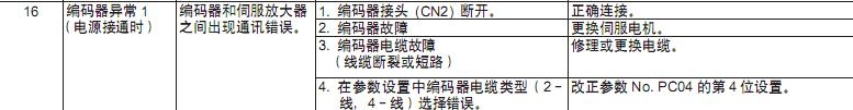

如题,编码器和编码器电缆是好的,驱动器出现这报警号怎么修啊?

三菱的驱动器,我上次碰到一个,是一直出现欠压报警的。检查了线路没问题后来发给厂家检测是驱动器主板坏了。
如果确定线路没什么问题,就咨询厂商,只能这样了。

这种技术问题,咨询厂商都白问。

发表于:2015/7/8 8:11:30

没仔细看贴啊。
