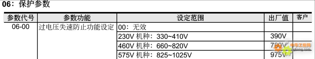

多谢,明天调一下看看行不行.是不是调这个呢?

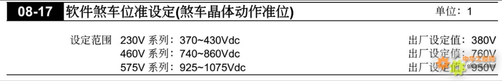

以调过6-00和8-17只可以降底20v.不理想啊,

是不是调这个[以调到最低了,只能降20v,]

设备需要1.5秒起动至60zh.1秒停机,越短越短好.现用40R2KW,有时报警

你把参数08-17由760改成740试试呢?另外刹车电阻40欧姆?如果是,就把阻值改成28-30欧姆。这样可以加快制动,缩短制动时间。
