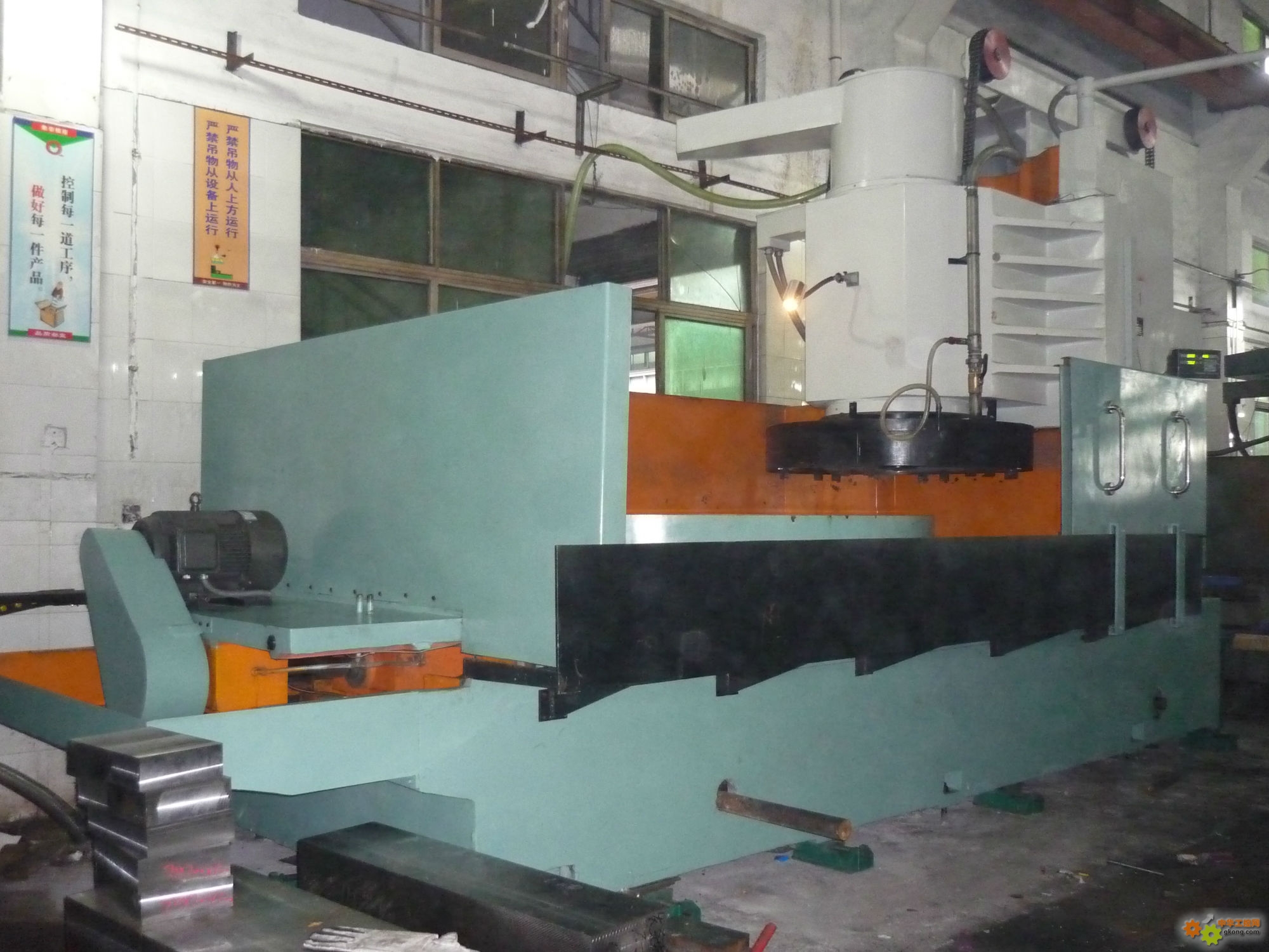

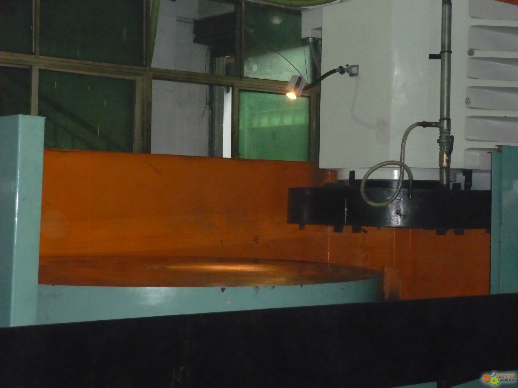

拟采用S7-200PLC、伺服系统、手脉与屏显控制立轴平面 磨床的间歇竖直进给运动。
首先设定进给量,将其分为想要的进给次数实现间歇的磨削进给。磨削时,快速旋转的砂轮主轴快速向下接近吸附在旋转电磁工作台上的工件,然后进行慢速间歇进给磨削,直到零磨削后,砂轮主轴快速向上返回离开工件。感觉这个控制好难,坛里的前辈和好友有做过的或有想法的都请不吝赐教,深表感谢!
为便于理解 ,下面上几张从现场拍回来的M74250磨床照片,比较形象直观 。

其实也不难,弄懂磨床的工艺之后就去实现。
首先自动挡的动作是固定不变的,只是根据工件的磨多磨少设定动作次数而已。一般是这样:磨刀下降一个单位,工件就来回的运动,比如往右磨,那么左右运动就得往右依次递进,直至完全磨平一个单位面。
至于磨刀需要下降几次,往右需要依次递进几次,可以在程序里面输入工件的长度和磨去的高度然后让程序进行算数运算出来。

楼主应该上磨床图片及具体型号,不然很多大师没见过讲不到点上。

你说的不是立轴而是卧轴平面磨床。
