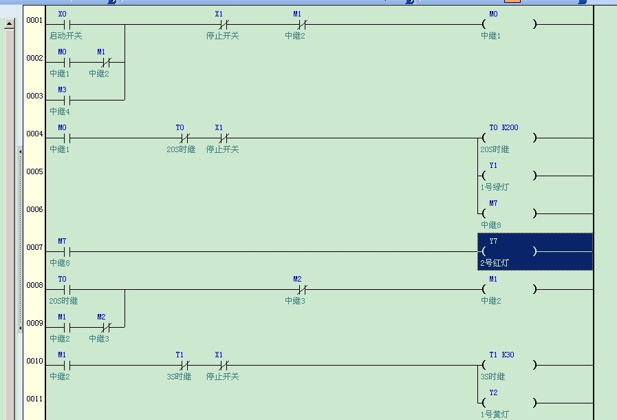

我是新手,编了一下红绿灯的程序,可是为什么1号绿灯输出的时候同时输出2号红灯就不行? 我加了一个中继,还是无法输出为什么? 求各位师傅帮忙,告诉我一下

下班回家自学的,所以基础比较差,希望师傅们讲详细一点~ 谢谢了~

不知用的是什么品牌的PLC;
是说Y1、Y7未能同时接通,还是其他。

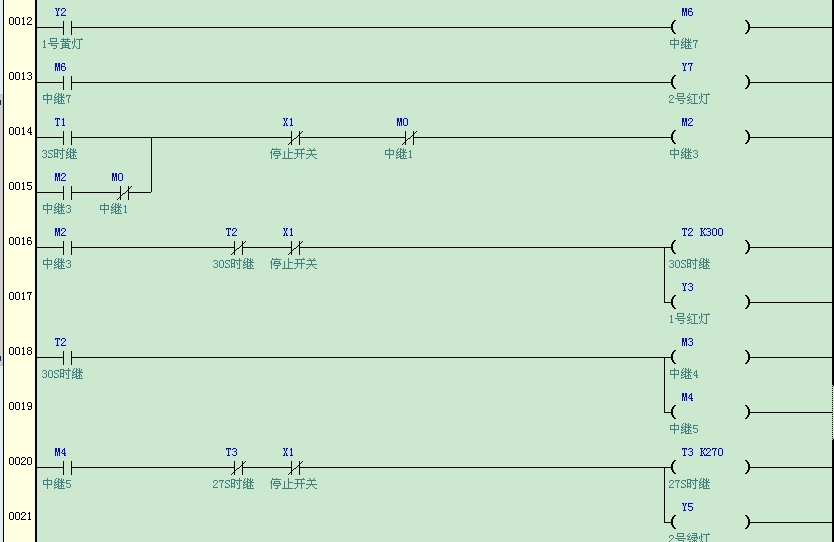

呵呵,你能把完整的程序截图上来吗,我的感觉是你y7有双线圈输出,是台达plc吗

双线圈的可能性极大。

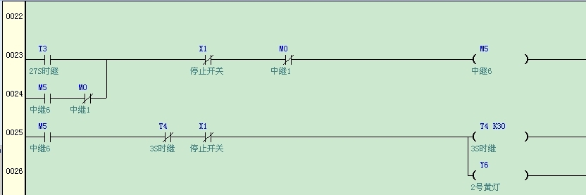

这是我编辑的全部

一号绿灯亮的时候,我想让2号红灯也亮,所以输出给两个,但是2号红灯没了亮,但是1号黄灯量的时候,2号红灯亮了,所以不理解,希望师傅们能告诉我怎么回事吗?
